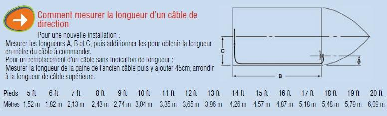

QUESTION au passage comment proceder pour commender la longueur de cable ( marche avant arrierre ) au plus juste sans ce retrouver avec des cables trop court ou trop long ?

http://creationsitewebs.free.fr/default_zone/documents/ch-7.pdf
Pour les cables d'inversion   faut une  demi boucle  à grand rayon  à la cuvette pour le pivottement gauche droit
