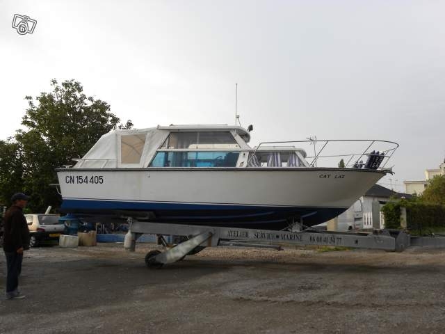

Bonjour on me donne un bateau ACM mais faut que je me débrouille a le transporter sachant qu'il est sur cale et pour le transporte chez moi on me demande 1380.00€ qui peut m'aider voila pouvez vous me dire si sa vaux le coup ou pas Voila donc j'ai été voir l’intérieur du bateau il y a tout a refaire il y a de l'eau de l'huile dedans un peut près 10cm le plancher est pratiquement pourrie a l''intérieur il faut changer tout le plancher les meuble sont pratiquement tous a changer et les boiserie autour de la cabine sont a moitier pourrie ils sont en bois il ya un décapage et un relookage complet de l'intérieur tous a changer quoi ensuite il y a quelque fissure sur la coque mais apparemment pas méchant me dit ton on dirait quel est en bois y a des retouche de réparation déjà faites en dessous les moteurs on l'air a peut près !!! et un soit disant aurait pris feu en faite tout l’intérieur de ce bateau est en bois et tous est vraiment bouffé par la pourriture et le bois s’effrite mais on me le donne gratuitement car le propriétaire ne veux plus s'en occupé il veux le faire découper en petit bout alors comme j'étais intéressé j'ai été le voir et il ma dit je le donne si vous le transporté a vos frais mais il se trouve que des squatteur se sont installer dedans pendant un temps et on tous abimé il ont tous pourrie est ce que vous pensez que je peut le prendre quand même malgré que je sait qu'il y a beaucoup a faire et quand il pleut sa mouille dedans puisqu'il na pas de bâche et les vitre de la cabine ne ferme plus et est ce que le transport n'ait pas un peut exagéré pour le prix merci de vos réponse qui j’espère sera rapide j'ai oublié de vous dire que on viens de m'apprendre que il n y a plus les papiers de ce bateau donc comment est il possible d'avoir des papier apparament une histoire compliqué le propriétaire du bateau louais le magasin du monsieur qui veux me donner le bateau et le propriétaire du bateau a fait faillite en liquidation judiciaire du coup il a déménagé il y a 4 ans et a laissé son bateau la au propriétaire du magasin il lui a cédé mais lui a jamais remit les papiers du coup il na pas les papiers mais il me dit qu'il peut me faire une attestation qu'il me cède le bateau a titre gratuit mais sans autre papiers et la hier il me téléphone pour me dire qu'il ce renseigne auprès des affaire maritime de Cherbourg pour savoir comment je peut récupéré des papier pour ce bateau enfin bref je trouve tous cela très compliqué car si je prend ce bateau c'est pour le remettre en état pour allez navigué sur la mer donc si y a pas de papiers et que je me fait contrôler qu'est ce que je risque et comment je peut recupérer des papiers je vous ait mis des photos afin de vous rendre compte merci de vos réponse

Je suis également allé en voir un sur Carentan (50) mais le travail pour le rendre vraiment beau ma découragé. C'était un ACM 800 voir photo ci-jointe.

Si on vous propose un bateau sans ses papiers ,il est inutile d'aller plus loin ,et ,en plus lorsque le bateau est dans l'état que nous pouvons voir sur les quelques photos  nous comprenons que la peintute est l'unique " ciment" pour tenir  la coque ....
