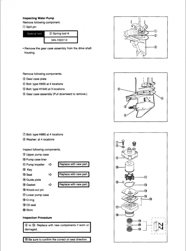

Voila j'entreprends l'entretien de mon moteur Tohatsu 90 TLDI, j'ai commencé par démonter mon embase mais elle ne vient pas, j'ai retiré les 6 boulons sur le côté, le boulon qui se situe au dessus de l'hélice et la tringlerie...mais rien elle bloque, j'ai un jour entre l'embase et le reste du moteur voir photo.

Merci beaucoup çà à l'air
Message par tohatsu35_90TLDI »
Merci beaucoup çà à l'air d'être le bon modèle...mais au final j'ai bien démonté 1 goupille sur la tringlerie, 7 boulons...l'embase bouge, est ce qu'il faut taper dessus pour qu'elle sorte ? je ne sais pas.
