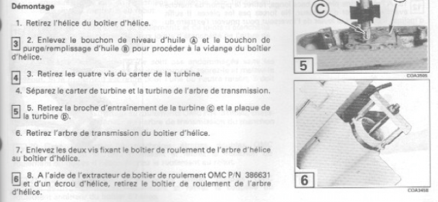

Le diabolo se retire très
Le diabolo se retire très facilement avec l'outil spécifique.
La vis indiquée par MJacques sert d'axe pour la fourchette de commande du crabot.

Je ne comprends pas Boston13, cet outil extrait d'un bloc l'arbre d'hélice et le diabolo ? Puisqu'à priori il tire sur l'arbre d'hélice en serrant l'écrou d'hélice non ?
Goby j'ai vu ça ici: http://itineraire.d.une.mini.gatee.over-blog.fr/article-tuto-changement-joint-spy-de-sortie-de-boite-118477766.html
++Ben
++Ben
Cet outil prends appui sur
Cet outil prends appui sur le carter d'embase par l'intermédiaire de taraudage de vis de maintien du diabolo.
On tire sur l'arbre d'hélice qui emmène avec lui le diabolo.
