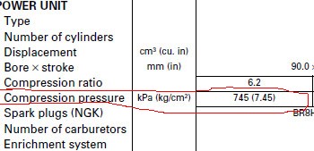

j'ai pris les compressions et j' 7.5b +-0.1 sur les 6 cyls oufff.

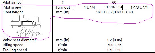

j'ai trouve la procedure de
j'ai trouve la procedure de reglage carbu pour V4 sur le site ,la voici:
pour regler le ralenti tu visses a fond et tu devisses les vis de richesse de 1.5-2 tours et tu demarres tu regle le ralenti a 800tr sans toucher les vis de richesse
ensuite tu agis(vis ou devisse) sur chaque vis de richesse pour augmenter le regime de ralenti tu commences par la premiere (vis de richesse)et tu regles pour avoir le regime de ralenti le plus elevé ensuite a l'aide de la vis de ralenti tu ramenes le ralenti a 700-800tr et ensuite la meme chose pour les 3 autres vis(a chaque fois tu ramenes le ralenti a 800tr)
pour mon V6 cela doit pas etretriop different?
QQu'un pour m'aidez? le nbre de tr au ralenti legerement superieur?
bonne soiree
bonne soiree
