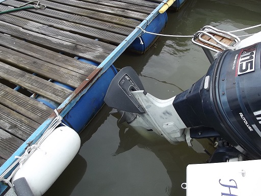

Sur mon Johnson j'avais
Sur mon Johnson j'avais installé des stingray et j'en étais très satisfait, déjaugeage rapide mais surtout meilleure stabilité du bateau (c'était un 4.50)
[Image externe indisponible : http://www.pccreation.net/dm/photos/20130516152503.JPG]
aujourd'hui sur le 115 j'ai gardé ceux qui étaient montés par le premier proprio.

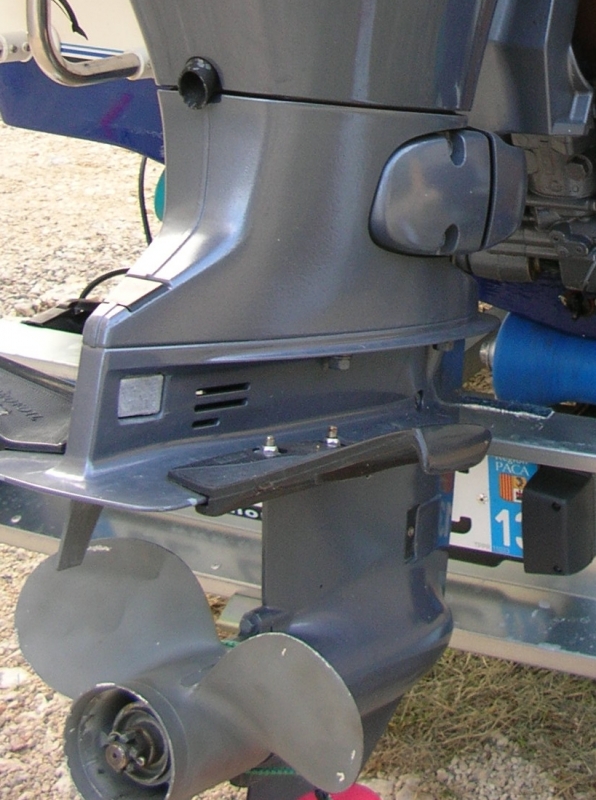

[Image externe indisponible : http://www.pccreation.net/dm/photos/20130516152841.JPG]
papy 69 a écrit : Sur mon
La différence entre ces modèles et le mien est qu'ils sont droit, alors que mon modèle remonte, ce qu'il fait qu'il est hors de l'eau lorsque le bateau a déjaugé. Leur seul avantage c'est de réduire légèrement la cavitation.

ok mercije ne connait
ok merci
je ne connait pas le model qu'il y a sur ton bateau.la forme est bizard.
merci d'avoir prix la peine de me repondre

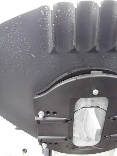

Bonsoir, Le délai de
Le délai de livraison des Stingray étant vraiment trop long, j'ai passé commande auprès de Discount d'un SE 300 et chez un autre distributeur, du clip sans percage.
Installation aujourd'hui.
Test sur 30 mn de navigation entre deux averses....
Hélice de 13/19 sur Yamaha V4 115 BETO - Flyer 5 Grand Bleu, seul à bord avec 70 litres d'essence, 20 litres de réserve, 20 litres d'eau et 80 kg d'équipement (matériel camping).
- Déjaugeage à 3000 trs/mn, trim - 3, au lieu de 3800, en remontant la Saône avec un courant de 10 km/h.
- Vitesse GPS 32 Km/h, vitesse loch 40 Km/h à 3900 trs/mn au lieu de 4800 trs/mn, trim à 0. toujours en remontant, le bateau plane.
- vitesse GPS 15 km/h, vitesse loch 28 km/h à 2000 trs/mn trim à -2 au lieu 3000 en remontant, le bateau ne s'enfonce pas de la poupe.
- vitesse GPS 32 km/h, vitesse loch 33 km/h à 3300 trs/mn au lieu de GPS 24 km/h,
en avalant, trim au neutre, le bateau plane, ce qui n'était pas le cas avant, la poupe s'enfonçait.
- vitesse GPS 15 km/h , vitesse loch 16 km/h à 1800 trs/mn, trim -1, le bateau est équilibré.
Ce premier test est concluant.
Dès que le temps le permettra, je ferai le test avec 4 personnes à bord, et ferai le test de conso.
Avant la mise en place de l'hydrofoil, j'étais à 21 l en moyenne pour 4 h 15 de navigation à une moyenne de 28 km/h .
