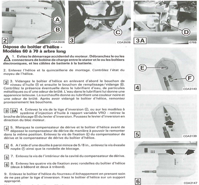

Bonsoir Jtemporel Ci joint
Bonsoir Jtemporel Ci joint un extrait de la doc qui devrai t'aider à déposer ton embase si nécessaire. Nota 1 : il n'est pas nécessaire de procéder à la vidange, ni à la dépose du compensateur de dérive. Nota 2 : Une hélice dont l'amortisseur est endommagé ne tourne pas librement. Avant de déposer l'embase vérifie effectivement que la tige d'inversion est bien attachée. Si tout semble correcte, tu n'as pas d'autre choix que de déposer l'embase, mais cela n'est pas très compliqué. Un fois l'embase déposée en manipulant la tige d'inversion tu verra immédiatement si tu peux embrayer . Bon courage.
Merci beaucoup, pour ce
Merci beaucoup, pour ce visuel ! je m'y mets dès que la mer est calme, je vais déjà voir au niveau de la tige, si possible sans sortir le bateau de l'eau... et si cela ne vient pas de là ... on va démonter l'embase ! Cela devrait aller elle est très propre !

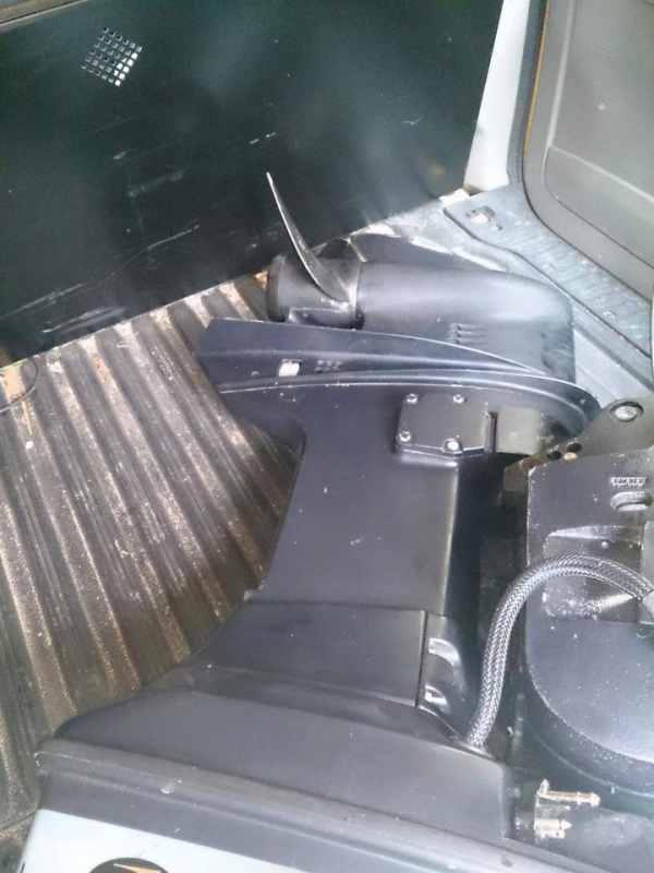

Je viens de profiter d'un
Je viens de profiter d'un rayon de soleil et de peu de mer calme ! et j'ai démonté ... et oh surprise j'ai trouvé ça :
Donc on remonte et magique !!!
DONC UN GRAND MERCI A TOUS !!!!!!

peux tu expliquer un peu plus au sujet de cette piece
qu a tu fait pour que cela remarche
