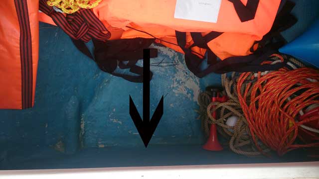

​En nettoyant tout, je me suis aperçu que dans le coffre avant, pas la baille pour l'ancre, j'ai trouvé l'équivalent de 3-4 grosses écopes d'eau qui provient du rinçage du bateau principalement. Ce coffre est étanche et n'a pas d'évacuation.

Si je fais un perçage au fond
Message par suzu-kid »
Si je fais un perçage au fond du coffre, à cet endroit là.................

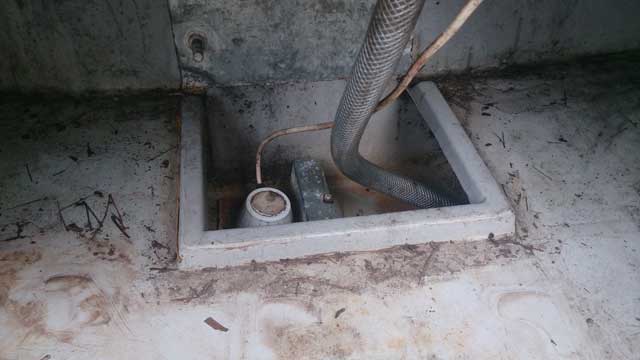

Est ce que l'eau finira dans le coffre arrière????
​J'ai un petit renfoncement avec une pompe dedans..............

Merci Yves, mais je ne peux pas percer car le fond du coffre est plus bas que le plancher. C'est pour ça que j'envisageais de faire "voyager" l'eau entre la coque et le plancher pour l'évacuer par la pompe du coffre arrière...... ;-)

 Fait  gaffe sous ton plancher c'est soit  rempli de Mousse  ,soit  Cloisonné, donc !!!
Ton Coffre arriere  a-t-il  aussi son Fond plus bas que le plancher  ??
a-t-il des orifices  venant de dessous le plancher  ??
Quoiqu'il en soit meme s'il a des orifices  ce ne sera pas bon de percer le  fond  du coffre avant  car tu auras toujours de l'eau stagnante  sous ce plancher et risque d'Osmose ,
Seul solution  mais surement pas possible  = enfiler un tube PVC sous le plancher du coffre avant au coffre arriere,

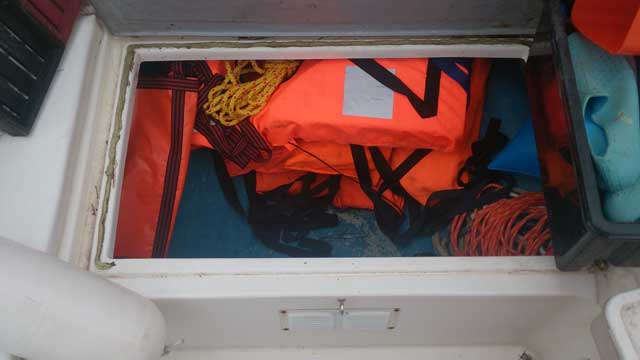

Sinon pour  bien etancheifier  la fermeture / couvercle d'un coffre c'est de poser un ou plusieurs  cordons de mastique silicone ( pas de sikaflex)  suivant les imperfections d'étancheité sous le couvercle de partout ou il est en contact avec le rebord du coffre, ou sur le rebord bombé du coffre ,
Puis de poser délicatement sur le silicone  ou sur le rebord du coffre  la bande plastique non collante en rouleau vendue dans les ship bateau ou bricolage ,d'abaisser le couvercle lentement sans forcer dessus et de laisser secher,
Puis tu enleve la bande plastique (elle ne colle pas sur le siliconne ), le silicone aura comblé au Top les imperfections de planeité du couvercle et des rebords du coffre, et il te faudra appuyer un peu sur le couvercle pour le fermer car je pensse qu'il doit avoir un systeme de fermeture du style sauterelle,
Il est preferable  de poser déja un seul cordon de silicone et de controler si suffisant pour combler les défauts,
 si pas suffisant reposer  un  ou  deux autre cordons
moi j'en pose  2  l'un contre l'autre  et ensuite eventuellement un ou deux autres par dessus
et c'est super étanche meme au jet d'eau du nettoyage bateau et cela Ok pendant des années
faut un silicone du type pour Salle de bain  et de bonne qualité par exemple RUBSON
je prefere poser le silicone sous le couvercle   bien  endeterminer le pourtour , car si posé sur le rebord du coffre à la longue on l'abime par frottement avec ce que l'on met ou sort du coffre .
 Comme par exemple ta cagette sur la photo
Il me semble que tu as déja posé du silicone sur le rebord du coffre ,mais pas avec cette technique  car  d'aprés sa forme  il n'est pas applati sur le dessus
 La bande de mousse autocollante ça ne vaut rien
