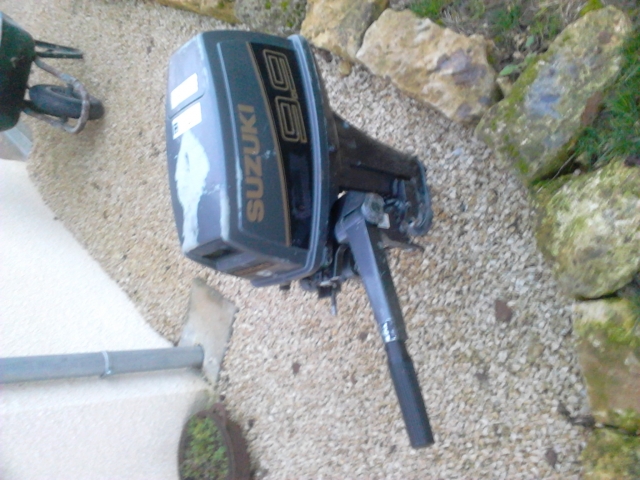

Je suis nouveau sur ce forum et j'aurai aimé solliciter vos avis sur le moteur que je viens d'acquérir. C'est un suzuki DT 9.9 produit entre 1982 et 1985 (je ne suis pas sûr de l'année), je l'ai acheté pour le mettre sur un BOMBARD Typhoon 310. Il a l'air en bon état vu son âge et démarre au quart de tour.

Voilà j'attends vos avis, en vous remerciant par avance, et voici quelques photos du moteur.

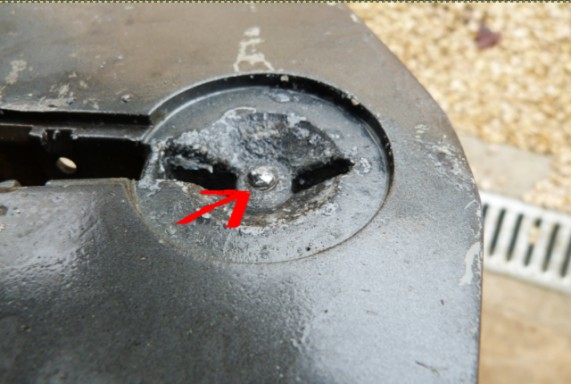

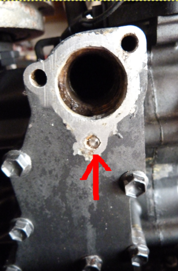

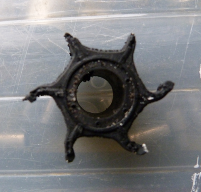

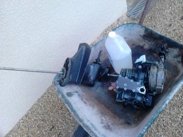

Bon j'ai commencé à démonté le moteur non sans quelques surprises et une légère pointe de déception:
- La pissette qui ne coulait pas venait bien de la turbine qui est complètement bouffée (j'espère que l'ancien propriétaire n'a pas trop tourné avec le moteur dans cet état...)
- Ensuite j'ai cassé deux visses : 1 en démontant le thermostat et l'autre en démontant l'anode. Comment puis je les extrairais?? A l'avenir y a t il un procédé pour éviter de casser les vis au démontage car les pas de vis ne sont pas accessible de l'extérieur...

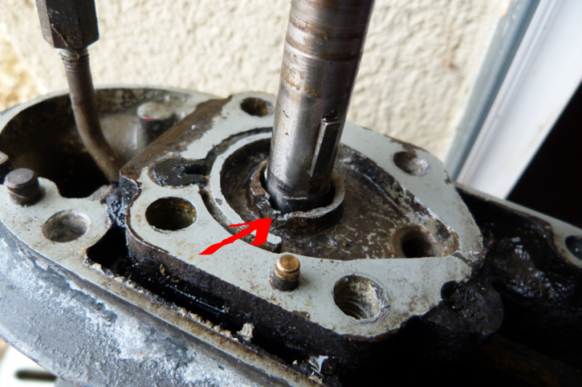

- Je trouve le bas de la pompe à eau un peu attaqué.... Qu'est ce que vous en pensez?

Le moteur a été mis en pièces, puis reconstruit, tout a été revu et re-graissée. Les pièces changées:
- Corps de pompe à eau + turbine

J'ai fait venir les pièces des Etats-Unis par l'intermédiaire de boat.net. J'ai aussi vidangé l'embase moteur et j'ai fait retirer les vis cassées dans le carter et l'embase par un tourneur (env. 70€)
Voici quelques photos prises pendant le démontage. j'essayerai plus tard de vous fournir des photos du moteur monté et pourquoi pas une petite vidéo.
