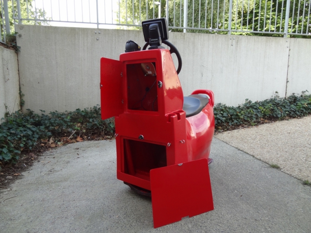

Sveti
Messages : 12
Jolie console Dom1475 Elle
Message par Sveti »
Jolie console Dom1475 :clapclap:
Elle ira sur quel engin ?
dom1475
Messages : 26
Inscription : dim. déc. 25, 2011 10:33 pm
je l'ai mise sur un C3
Message par dom1475 »
