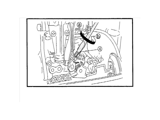

Merci pour cette réponse mais étant novice en mécanique, quelle est la démarche à suivre pour le réglage et où celà se trouve t'il???
bonjour ci joint endroit
ci joint endroit pour réglage ralentit
pour info ne pas toucher aux autres vis au dessus de celle ci
si vous n avez pas d appareil
ralentit moteur chaud 950 t r s+-50 t r s
pour réglage des 4 carburateurs il faut un appareil
si pouviez en avoir en prêt cela s appelle la synchronisation des carburateurs (ouverture des papillons en même temps)
