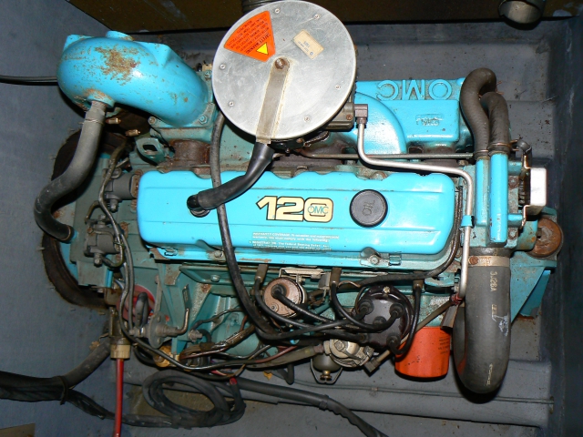

Les beaux jours approchants (quoique vu ce qu'il tombe actuellement..), il faut que j'arrive rapidement à solutionner mon problème d'allumage défaillant.
Je m'explique, sur mon Arcoa, j'ai un moteur OMC de 120cv, le démarreur l'entraine correctement mais pas d'étincelle à la bougie ?
J'ai bien sur vérifié et changé si nécessaire la bobine, le condensateur, les vis platinés et le faisceau, mais rien, toujours pas d'étincelles !!!
Quelqu'un à t-il déjà connu ce problème ?
J'ai trouvé de la documentation sur le moteur mais rien pour solutionner ma panne ?
Peut être qu'à l'aide d'un multimètres d'autres vérifications peuvent êtres effectuées ?

Pour ton allumage je te conseil de chercher un schema de fontionnement d allumage a vis platinee sur google et tu vas vite comprendre le fonctionnement car rien de plus simple pour ce type d allumage .
Ca devrait te permettre de savoir ou chercher en reprenant tout a zero.
