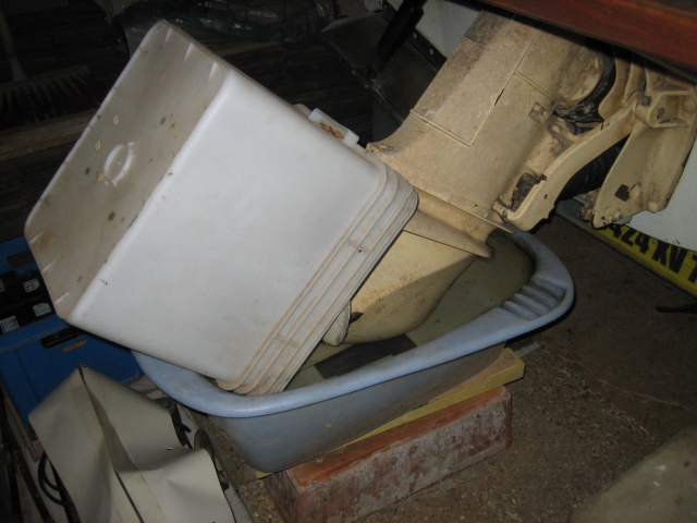

Perso, je fais tourner mon moteur à terre au 4 saisons en plongeant l'embase dans une baignoire pour bébé. Cela à l'avantage d'offrir une protection contre la corrosion d'éviter tout risque de gel pendant l’hiver. La caisse en plastique qui coiffe l'embase et l'hélice permet de récupérer le mélange et de le canaliser dans la baignoire. Le moteur tourne ainsi en circuit fermé. Attention cependant à ne pas le faire tourner trop longtemps (pas plus d'une 1/2 h), car le mélange n'étant pas refroidit, il monte en température.

merci pour ta réponse, je vais me renseigner pour trouver ce fameux "4saisons".
bien vu le coup de la baignoire ! moi j'ai du prendre une grosse poubelle et ça fonctionne bien en circuit fermé.

l'installation....
