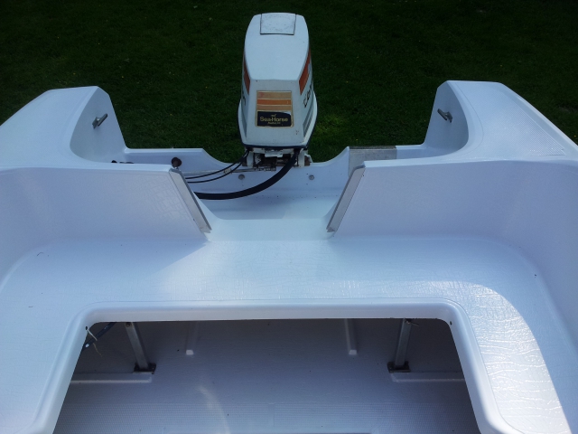

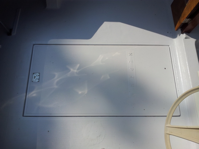

Bonjour à tous, et merci
Message par Neptune2172 »
Bonjour à tous, et merci pour les commentaires sur la peinture.
Pour te répondre Cedriccup, c'est une peinture "TOPLAC" que j'ai appliqué au rouleau laqueur, modèle radiateur.
(le modèle patte de lapin).
La peinture se tend super bien, sèche très vite (cela évite que les moustiques viennent se coller dessus pendant l'application).
Ci joint photos du pont que j'ai terminé hier soir.
Ce soir je remonte les boiserie que j'ai décapé, poncé, et vernis en 8 couches.
J'ai transformé la porte d'origine, en porte vitrée avec du plexi. Le rendu est sympa.
Concernant mes cables Maik, je vais opté pour un boitier de commande neuf avec cable neuf.
Bonne lecture et à bientôt.

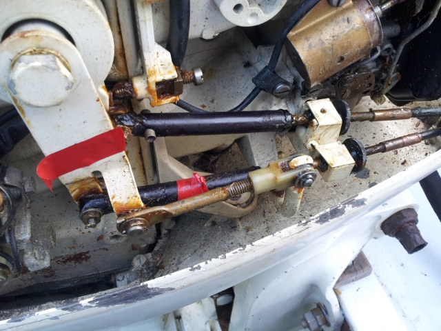

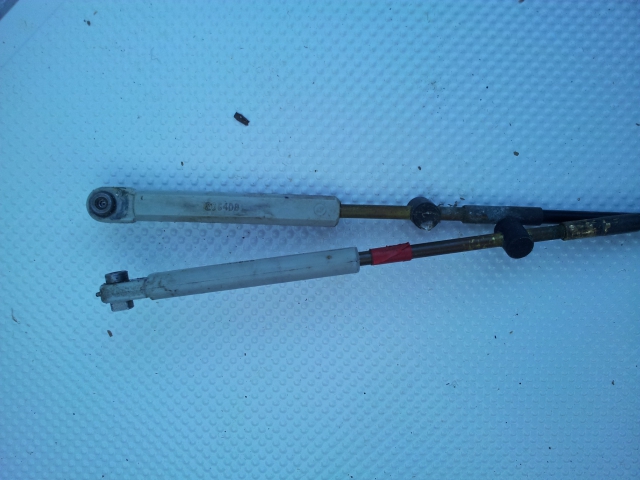

Ci joint les photos de mes
Ci joint les photos de mes cables.
Selon toi Maik, est ce que je peux monter une commande OMC ?
Par avance merci de ton retour.
