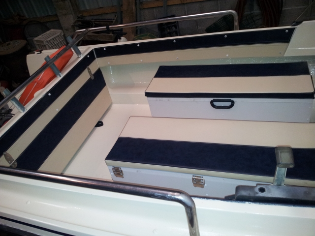

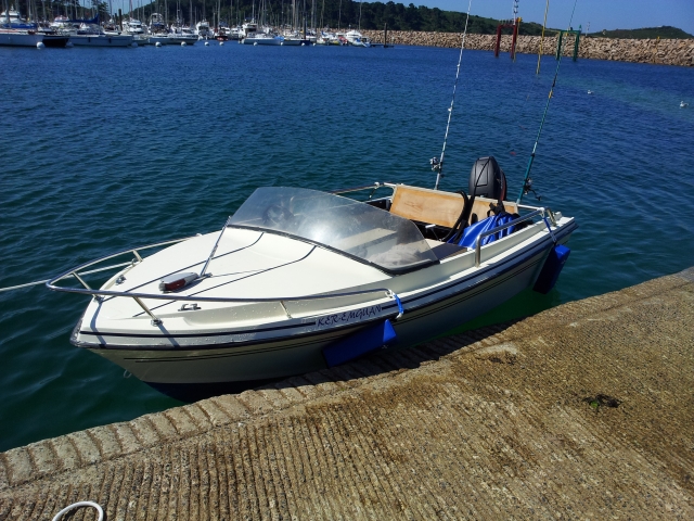

Concernant mon camargue, je suis aux anges, j'ai je pense le bon rapport poids/puissance, pour son utilisation: petite promenade en famille à 4 (malheureusement, madame est obligé de rester à terre), ou partie de pêche à 2.Il plane super bien et j'ai passé des creux cet été impressionnant avec ce genre de petit bateau.Je l'ai entierement refait à neuf, sauf le moteur qui est d'occase;
