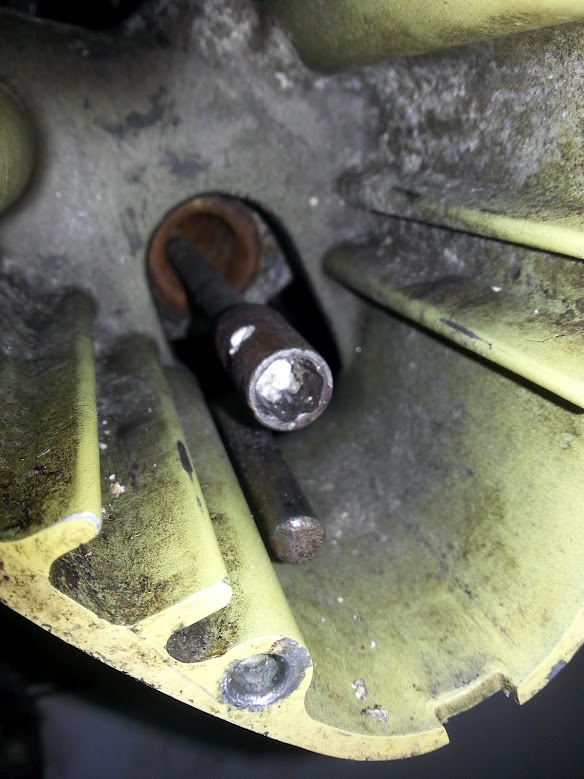

Après donc quelques recherches sur internet, bidouillages et démontage d'embase à répétition pour essayer de recaler l'inverseur, je me suis rendu compte que le problème venait de la partie femelle de la tige d'inverseur dans laquelle vient se mettre l'arbre cannelé de l'embase qui est complètement bouffé, générant un jeux trop important pour embrayer la marche arrière.
J'ai blindé cette partie de mastic epoxy pour essayer de compenser mais ça ne fait pas très sérieux et j'aimerais bien trouver une solution plus propre.
Est-ce que vous savez si c'est une pièces qui se change/trouve facilement?
Sinon vous avez des idées pour la réparer de façon plus pérenne?
Un professionnel pourrait-il faire quelque chose de plus?
Vous ramèneriez le bateau à tout prix parce que là il n'y a rien a faire, ça va lâcher?
Merci d'avance pour vos retours!

Merci pour l'info! Vous savez du coup comment se démonte la tige inverseur? De ce que j'en ai vu, elle est fixé sous le moteur et il me semble qu'il faut le sortir complètement pour l'atteindre :(
Ci-joint une photo de la tige femelle.
