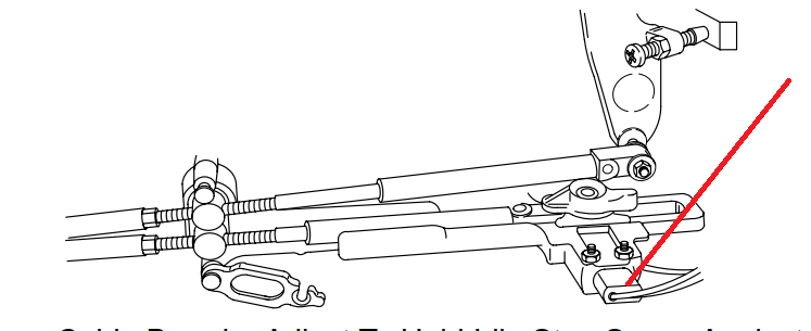

la course des cables se control comme sur la photo
je vous propose de démonter celui du bas
et du haut apparament il y à une sécurité
attention mettez du ruban adhésif de 2 couleurs pour le remontage
par exemple rouge en haut ,noir en bas prenez note de l'emplacement des couleurs
puis actionner la poignée
donc marche avant
marche arriére,point mort
normalement il ne devrait pas y avoir de point dur
sans démarrer (personnellement je mets la clef dans la poche)
que donne les cables ? reviennent ils à la méme position?
surtout ne défaire aucun réglage
ce control permet de vérifier que les cables ne sont pas corrodés

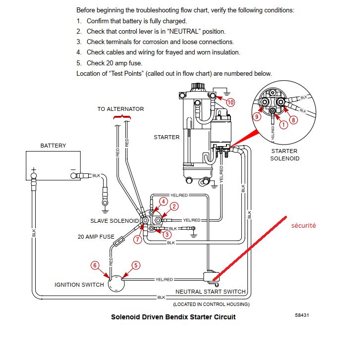

si rien ne bouge nous vous donnerons la procédure suivante afin de controler les sécurités
il faudra un multimétre
