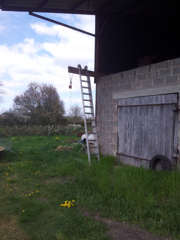

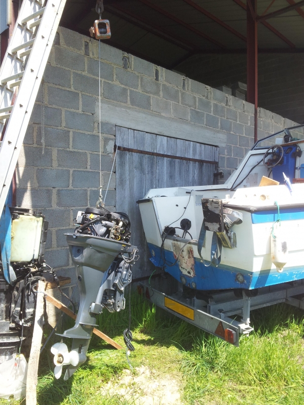

Bonjour, J'ai racheté un
Message par Pierre-58 »
J'ai racheté un nouveau moteur, c'est un yamaha 25 CV,
ça n'a pas été facile mais on a quand même réussi à changer le moteur. On a bricolé un truc pour suspendre les moteurs pour pas trop peiner.
Le plus dur a été de démonter la commande de direction sur l'ancien moteur !
Maintenant y a plus qu'à essayer !
Je vous tiendrai au courant pour les perf avec le passeage de 100 à 25 CV !
