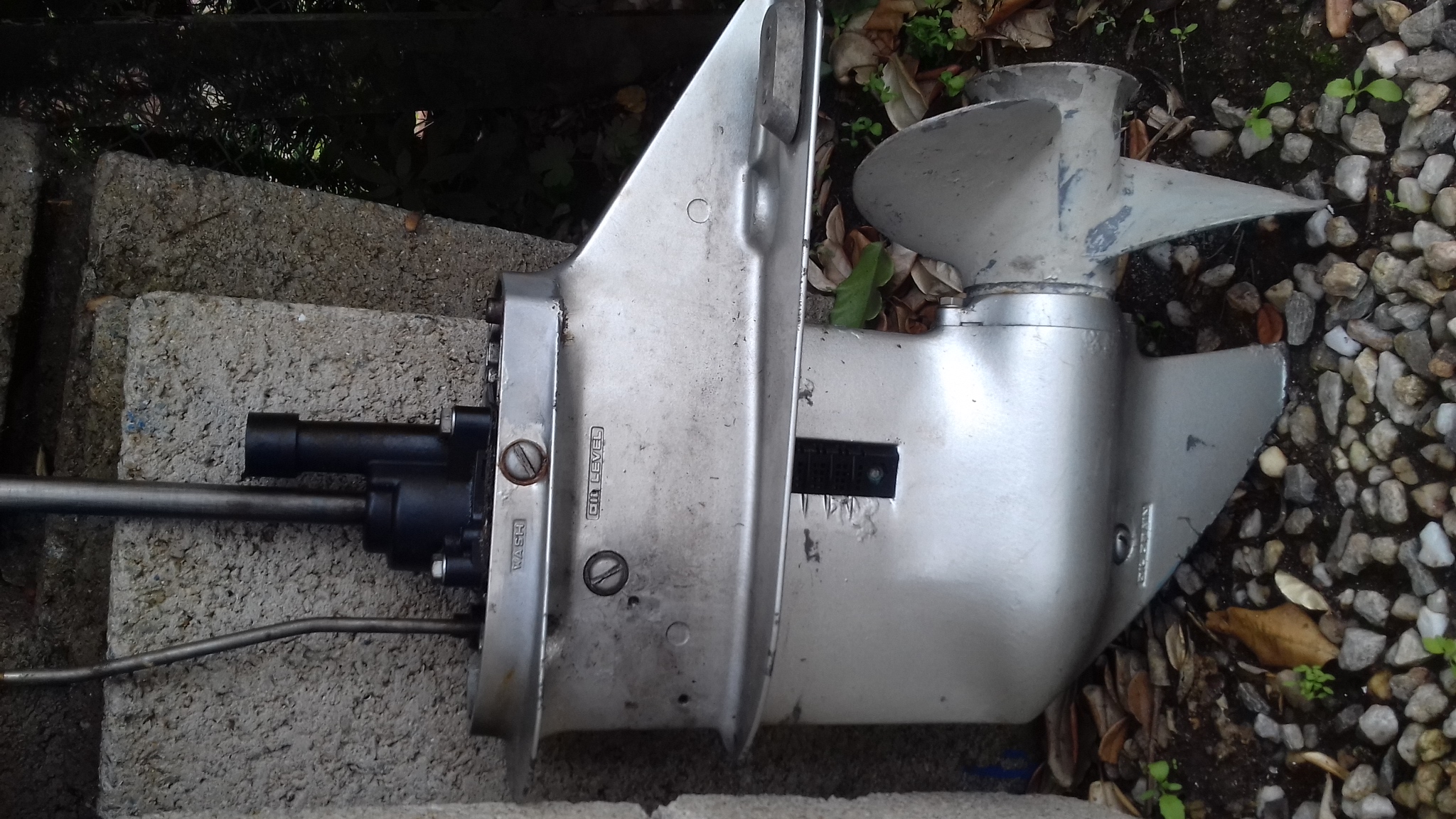

Content de revenir après un bon break. J'explique :
Honda 15ch, pompe à eau propre, bien soufflée, clavette bien présente, turbine nickel (j'ai essayé avec 2 turbines), l'embase est démontée plongée dans bac j'entraine l'axe moteur à la visseuse (assez vite) et l'eau ne sort pas du tube de haut de pompe, j'ai plongé l'embase bien en dessous de la plaque anti cavitation, rien ne remonte. Lorsque je remplis le tube coté sorti, tout marche bien elle "s'amorce" bien, je ne vois pas la cause sauf peut-être à démonter la partie sous la pompe mais sans trop savoir ou je vais. Je précise avoir fait le même test avec une embase de vieux 4CV evinrude et tout fonctionne bien l'eau remonte bien.
Help !!
Eau de pompe qui ne remonte pas, je "sèche".

Merci de la réponse, mais en
Merci de la réponse, mais en général les pompes sont bien au dessus des plaques d'anticavitation et pourtant ça refoule. Le niveau d'eau n'est jamais à hauteur de turbine. Dès lors qu'on sort le moteur de l'eau, l'eau de refroidissement se vide du circuit et donc ce circuit est rempli d'air, quand on remet le moteur à l'eau la turbine est bien au dessus du niveau d'eau et pourtant ça fonctionnne, voilà pourquoi je ne comprends pas.

Merci de la réponse, mais en général les pompes sont bien au dessus des plaques d'anticavitation et pourtant ça refoule. Le niveau d'eau n'est jamais à hauteur de turbine. Dès lors qu'on sort le moteur de l'eau, l'eau de refroidissement se vide du circuit et donc ce circuit est rempli d'air, quand on remet le moteur à l'eau la turbine est bien au dessus du niveau d'eau et pourtant ça fonctionnne, voilà pourquoi je ne comprends pas. Photo en pj.
