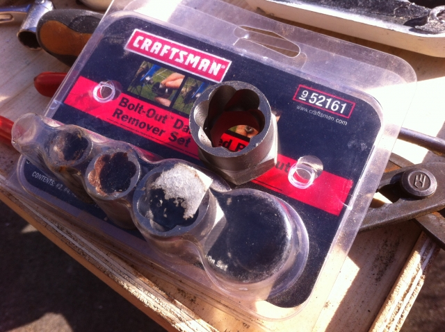

Voici un très bon outil
Voici un très bon outil pour enlever les vis cassées, avec tête foirée ou encore grippées.

Interessant ceci Boston13 sa ressemble a un extracteur d'ecroux mais "externe" !!!?

tiens ,si ça casse au
tiens ,si ça casse au ras,tu as cette solution !
