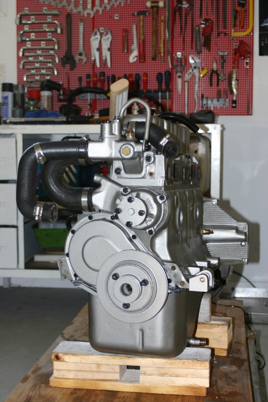

Nous avons un souci certainement de réglage des culbuteurs.
En effet ceux ci se dérobent de l'ensemble tige/culbuteur/soupape ?? pourtant
nous les avons réglés de la façpn suivante:
sur chaque soupape serrage du culbuteur limite compression de la tige à chaque position basse de la came de l'arbre à cames.
Sommes nous dans l'erreur ?
Nota : tout est neuf y compris les boutons poussoirs, et également l'huile
rmonte bien au travers des poussoirs et des culbuteurs.
Merci d'avance si quelqu'un pour nous aider.
Culbuteurs moteur 3L 135CV Mercruiser essence
