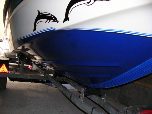

Sur mon Rio  j'ai posé cette protection : http://www.keelshield.fr/index.php àprés une bonne vingtaine de mise à l'eau aucun problème protection posée en une heure, aucune difficulté.

Merci de ta réponse, la pose est propre et soignée, joli travail.
Si tu en es content, je lance la commande de suite.

À ce jour, j'en suis 100%100 satisfait, la pose est très simple, tout est fourni dans le kit. Un conseil qui m'a été donné est de faire en plus un petit joint sur tout le pourtour de la protection au Sikaflex 291 pour être sûr qu'il y est aucune infiltration d'eau entre la coque est la protection. Attention le collage est immédiat (tu as pas droit à l'erreur)
