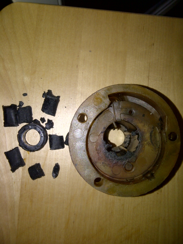

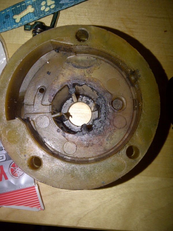

ayant eu les memes   problemes que le tient  mais le miens chauffer tres vite et résultat turbine et haut de corp cramer je te post la photos pour te donner un exemple
a bientot
