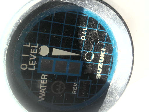

merci oyster.....pour la procedure.....je suis allé chez suzuki et il m'ont certififié qu'il n'y avais aucune purge a faire pour le circuit d'huile.....Image...mort de rire....quelle imcompetence...peut etre voulais t il me vendre un 4 temps??bref....par contre je n'ai ni compte tour ni voyants,ni alerte.....je suis d'ailleurs a la recherche de ceci....si quelqu'un veux bien s'en separer a un prix raisonnable....encore merci..
Messages : 188
Une piste .... je serais
Une piste ....
je serais toi , je regarderai la liste des concessionnaires SUZUKI .. et les appelerai
Peut etre que dans le lot, il y en aurait qui auraient repris des 2 T ( qui avaient ce compteur ) pour faire passer leur proprio au 4 T ...
Je t' ai mis un MP

merci a toi ski wave....je t
Message par denti83 »
merci a toi ski wave....je t ai mis un mp egalement.......introuvable sur le net
Messages : 188
qui cherche .. finit par
qui cherche .. finit par trouver  Image
