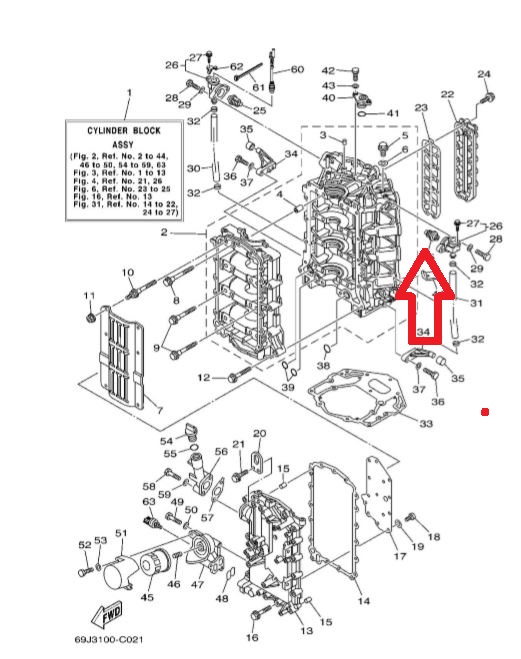

graissage yam 225 cv 4t
merci pour la vue eclatée pour le fil de fer a passer dans la pissette j ai commancé par ça .
rapport de l intervention: depose de l embase boulon bien graissé rien a signaler desemboitement impec cannelutes de l arbre bien graissées rien de negatif jusque la en suite depose de la pompe a eau boulon bien gras mais pour la sortire c est une autre affaire faire levier avec moult tournevis etc...au bout d une demie heure j ai reussi a l ecarter de 5mm environ je peux donc entrevoir entre deux une partie de la turbine qui semble propre,mais impossible d aller plus loin que puis je faire ??????
