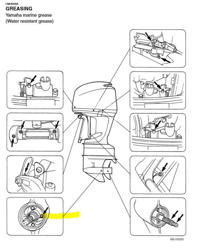

bonjour suis propriaitaire d'un yam 225 de 2004 j ai decouvert en demontant l helice qu il y avait un graisseur derriere celle ci a quoi sert il?merci

bonjour je pense au graissage du joint torique salutations

Bonjour, Je suis perplexe sur la présence d'un graisseur à ce niveau. Oyster.

Bonjour Oui, c' est curieux un graisseur à ce niveau. Il a peut être étais mis pour servir pour une autre raison que le graissage : empêcher qu' un fil de pêche s' enroule entre l'arrière de l' hélice et le joint?

ci joint emplacement graisseur
personnellement je ne comprends pas pourquoi un graisseur à ce niveau

grand merci pour le plan mais je ne vois pas a quoi il sert quoi qu il en soit s il figure sur le plan de graissage je ne risque rien a lui mettre un coup de pompe.

Je fait l' hivernage du miens vendredi, il faut que je regarde si je n' ai pas aussi ce graisseur que je n' aurais pas remarqué. merci

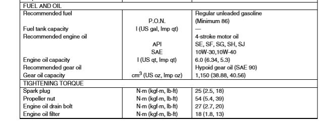

bonjour si vous avez un 225 yam merci de m' indiquer la contenance en huile de l embase CDLM.

ci joint image contenance (gear oil capacity) embase

RE merci beaucoup pour le tableau ayant quelques lacunes avec les langues pourrier vous me traduire le volume preconisé . CDLM.
