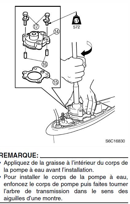

Héyyy Rocca ta cru que je
Héyyy Rocca ta cru que je me foutais de toi ... absolument pas je trouve que ta démo est tres bien ... on peu pas mettre de n'importe quel côté LE SENS des ailettes de la Turbine sinon sa ne "provoque" pas le systeme de siphonnage par aspiration de l'eau du bas vers le haut ...
On descend la cloche sur le Turbine en tournat l'axe tjrs dans le sens des aiguilles d'une montre vu de face l'embase .. heuu pour un YAMAHA apres je sais pas trop il y a tellement de modèle differents ...
Cdlt
Cdlt

Vous avez tous raison mais
Vous avez tous raison mais :
- Normalement le sens de rotation de l'arbre est le sens des aiguilles d'une montre.
- Si vous montez une turbine neuve, il n'y a pas de sens à respecter particulièrement, les pales prendrons "le pli" à l'installation. Un montage au liquide vaisselle est idéal.
- Si vous remontez une turbine déjà installée, il faut impérativement la remettre dans le bon sens. Tous les pros vous diront que si vous la "forcez" dans l'autre sens, il y a de fortes chances que la pression d'aspiration soit insuffisante, et cela présente un risque important de détérioration de la turbine en question
- A ce sujet, lors de l'hivernage prolongé, certains pros conseillent même de la démonter pour éviter qu'elle ne prenne trop le pli de courbure.
