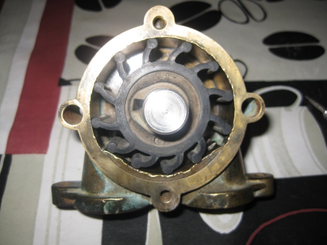

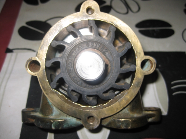

valbat a écrit : quelq'un
Message par Rocca1972 »
valbat a écrit :
quelq'un me demande si la turbine est dans le bon sens ??quel sens ?les pales en caoutchouc n'ont pas de sens ,je fais tourner la turbine à la main pour que les pales rentrent  pour remettre le couvercle de la turbine ,elle tourne  aussi bien dans un sens que dans l'autre d'ailleurs quand on fait marche av/marche arr
Justement, si tu fais tourner dans le mauvais sens pour faire rentrer la turbine, ben les pales seront dans le mauvais sens... pour comprendre, regarde les deux photos, selon le sens ou tu montes la turbine, cela change tout ( la c'est une pompe eau de mer ) le principe est souvent le meme pour la turbine de l'embase, si montée dans le mauvais sens, ne pousse pas l'eau...
 Sur la premiere photo ( 2817 ), si l'eau arrive de droite pour aller à gauche, la turbine est mal mise, ei l'eau arrive de gauche pour aller à droite, la turbine est bien mise
Su la deuxieme photo ( 2816 ), si l'eau arrive de droite pour aller à gauche, la turbine est bien mise, ei l'eau arrive de gauche pour aller à droite, la turbine est mal mise
 Ca parait con, mais une fois que j'ai compris ca, ma pissette a beaucoup mieux fonctionné... j'avais posté un truc la dessus ( je ne dis pas que c'est la cause de ton probleme mais des fois... )
