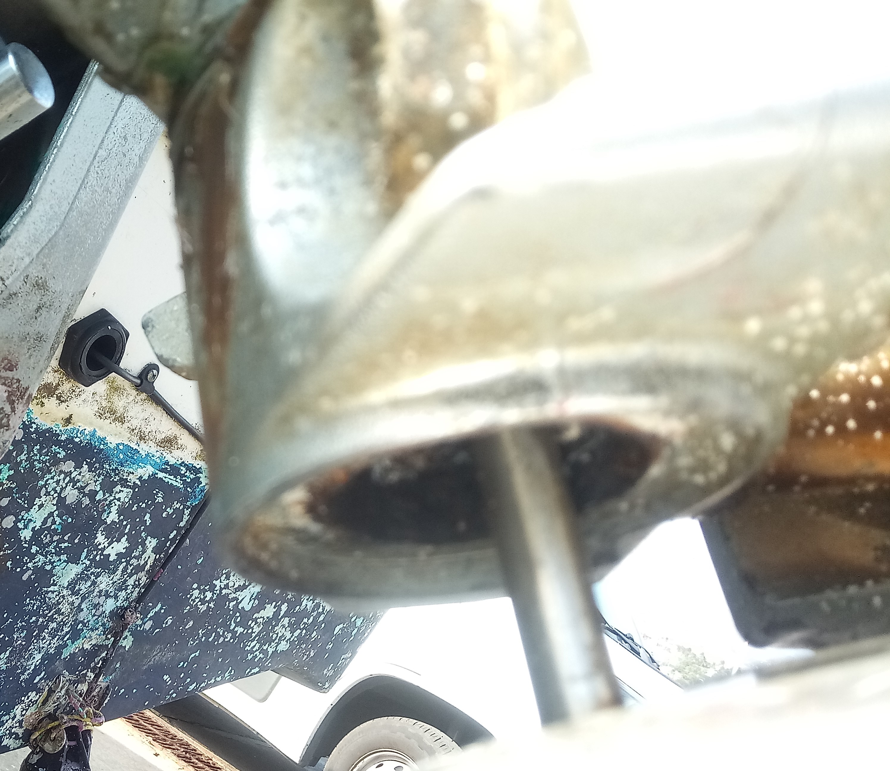

Bonjour a tous , coucou de l'ile de la Réunion , sur mon honda bf 130 2003 j'ai un gros circlips (retenue grace a l'axe d'inverseur sinon j'aurais vu ) qui est sortie du pivot vertical  , support qui relie les silents bloc du bas suite a des accoups en marche arriére pour essayez de débloquer ma trim  ,en regardant il n'y a plus d'emplacement pour le circlips comme si le tube a l'intérieur était remonté et un jeu de 4 mm c'est crée au dessus du support de silent bloc ( ou il ya la grosse rondelle en dessous du point de graissage ). Pensez vous qu'en démontant les deux grosses vis du support silent bloc je pourrais libérer le support et tapez par dessous pour rattraper l'emplacement du cIrclips? si je ne met pas ce circlips est ce dangereux ou que peut il se passer?

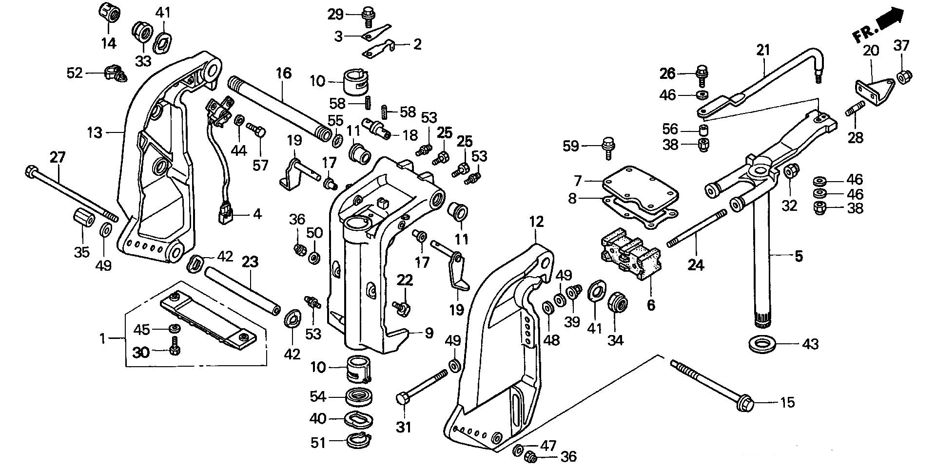

je vous mets un éclaté pour le moteur
je pense que si c est la bonne piéce il manque également d autres éléments

Merci Mr Jacques de votre réponse ,il s'agit de la piece n°12 du fichier joint ,elle se trouve juste dessous la piece n°9 de votre image dans la continuité de l'axe ,c'est le support qui maintien les silents bloc serré par les vis n°19 ,le jeu se trouve entre les deux pieces c'est pour cela que je voudrais désolidariser la piece 12 pour la remonter.Est ce faisable sans casser les deux grosses et grande vis n°19 ? Le circlips n°51 se trouve sur votre schéma  mais se retrouve sous la piece n°12
Merci d'avance.
dgez

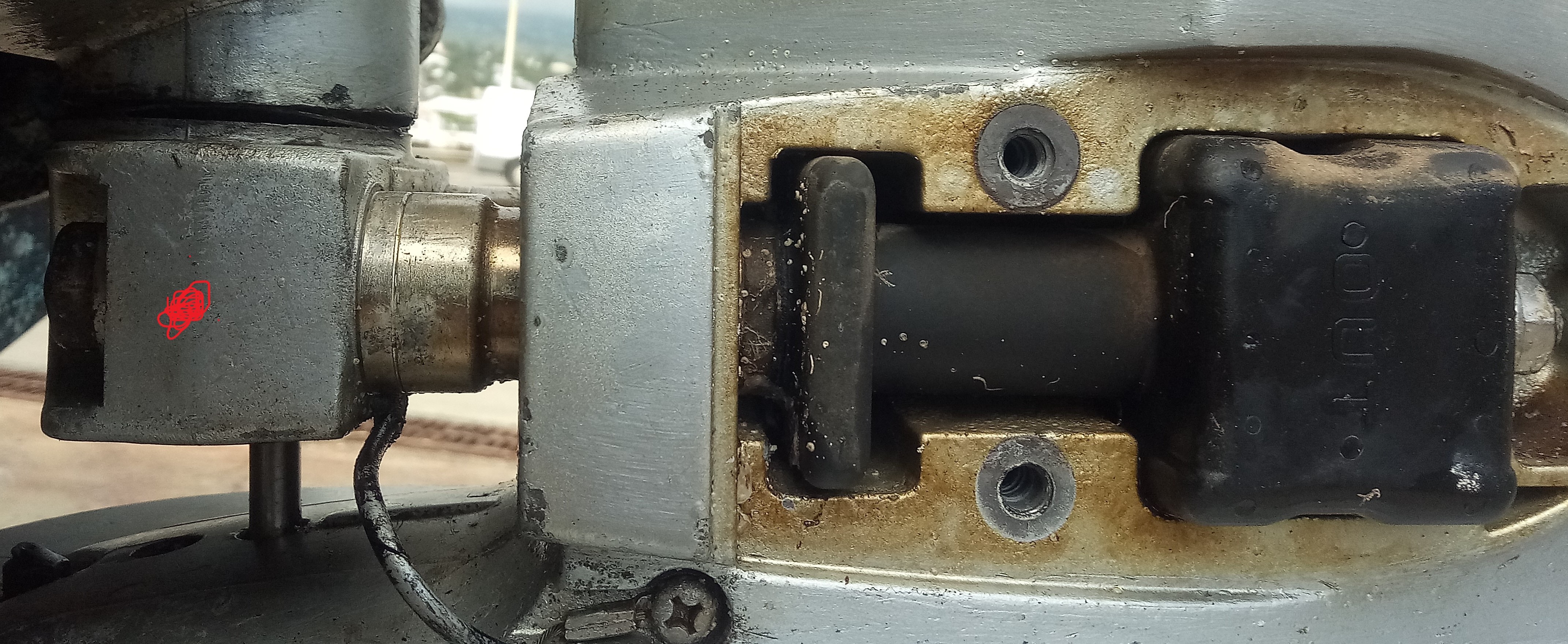

Bonjour a tous et bon luNdi ,je change ma question ,comment faire pour relever de quelque millimetre (4mm)  la piece avec le point rouge sur la foto afin de pouvoir mettre mon circlips en dessous , faut il devisser les vis des silent bloc ou il ya une autre methode?
Merci d'avance .
