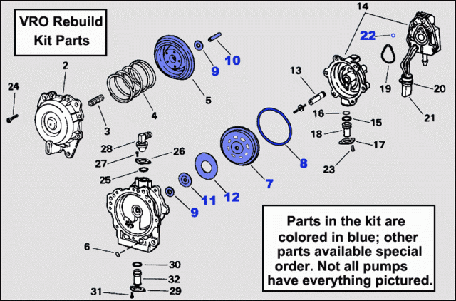

bonsoirci joint eclate
ci joint eclate afin de voir les pieces a commander si decision de garder le vro
