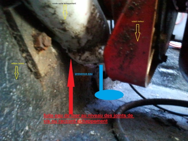

l'arrivee d'eau se trouve juste au dessous de la sortie d'echappement sous la cloche moteur. C'est pour cette raison que j'ai pensé aux joints qui se trouvent entre la platine et la sortie echappement Image.

bonjour,En fait l'eau coule
Message par manu8304 »
En fait l'eau coule sous le raccord du collecteur echappement  qui va à la platine arriere d'embase
Ma pompe a eau étant sur la partie avant elle est donc epargnée.
Je vais aller faire une photo de l'endroit ce sera plus parlant
le bateau etant sorti de l'eau pour le moment j'ai essayé, embases relevées, de mettre de l'eau dans la sortie echappement pour voir si une fuite se produisait à l'interieur: RIEN Image
L'eau entrant dans la cale est bien donc celle del a mer sans aucun rapport avec le moteur. Il ne reste que deux joints possibles

bonjourj'ai reussi à
j'ai reussi à prendre la photo qui n'est pas de bonne qualité j'en convient  de l'endroit ou coule l'eau dans la cale
On y voit  le raccord d'echappement (en blanc) qui va du soufflet du collecteur d'echappement au collecteur lui meme
je pense que la fuite vient de là ( ou se trouve la fleche)
et vous????????
