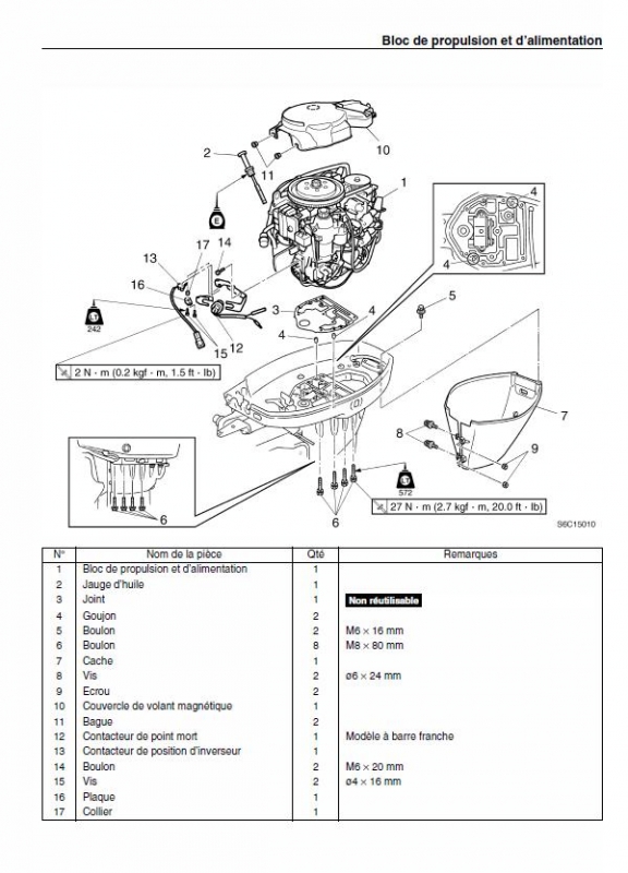

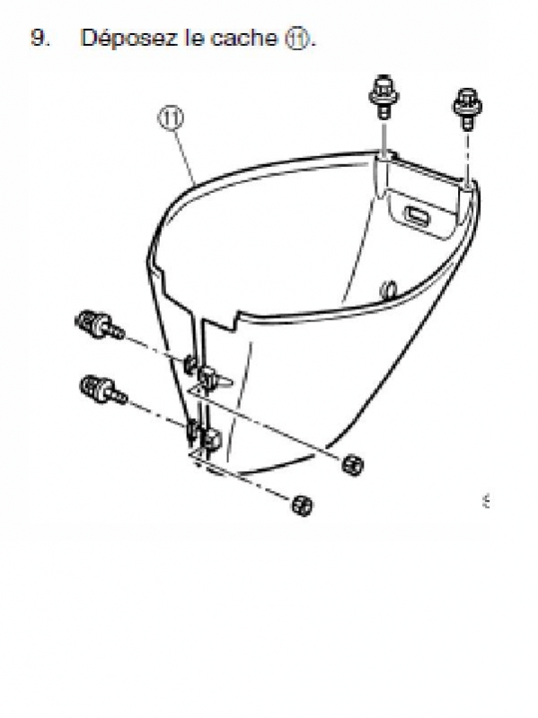

Bonjour, je recherche en version électronique la revue technique pour mon hors bord yamaha , année 2007, F50 FET, 50 CV, 4 temps...
La vidange a été faite par un "pro" mais j'ai de l'huile neuve qui coule sur le côté droit , du haut vers le bas... je cherche a retirer le carter (plastique) qui se trouve entre l'embase et le bloc moteur....j'ai retiré deux petites vis "cruciformes", mais l'arrière ne va veut pas se déboiter....;j'ai l'impression que sur l'arrière et dans le bloc moteur il y a 2 écrous qui maintiennent ce cache.
Avant de les dévisser, j'aimerais être certain de la manip...
merci pour votre aide
angelo13
Bonjour Ricco14  Voila le
Message par angelo13 »
Bonjour Ricco14
Voila le schemas de dépose  du bloc plastic dessous mais regarde si ce n'est pas le filtre a Huile qui fuit legerement ??? ;)

J'ai donc réussi avec
Message par rico14 »
J'ai donc réussi avec l'aide d'Angelo a dégager le carter plastique. j'ai bien nettoyé l'huile. Deux questions :

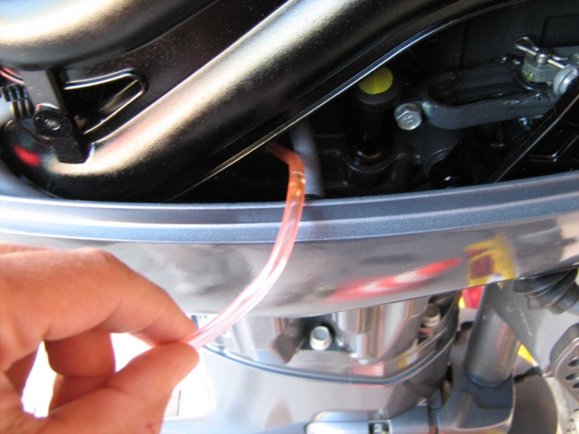

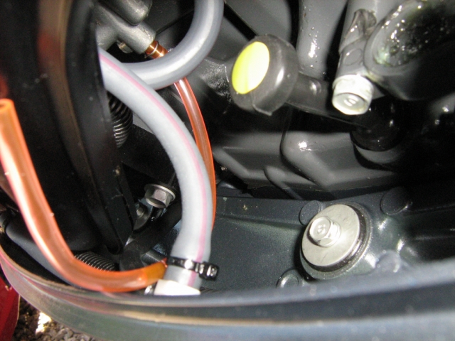

1: le mécano, lors de la vidange, a versé plus d'huile que nécessaire, c'est dire que sur la jauge je suis à environ 1 cm haut dessus, c'est important ou pas? (c'est peut être mon problème ?)
2: il y a un petit tuyau "rose" diamètre environ 6 mm, longueur 20cm, juste à côté de la jauge à huile (cf photos jointes) : il sert à quoi ? j'ai l'impression qu'il y a de l'huile dedans...je me trompe?

je crois que s'est celui la
je crois que s'est celui la de schemas ... mais pour l'huile en trop avec une seringue et a froid équipé d' un tube assez long pour pas que sa tombe dedans tu aspire l'excès ...
S'est mieux  ;)
