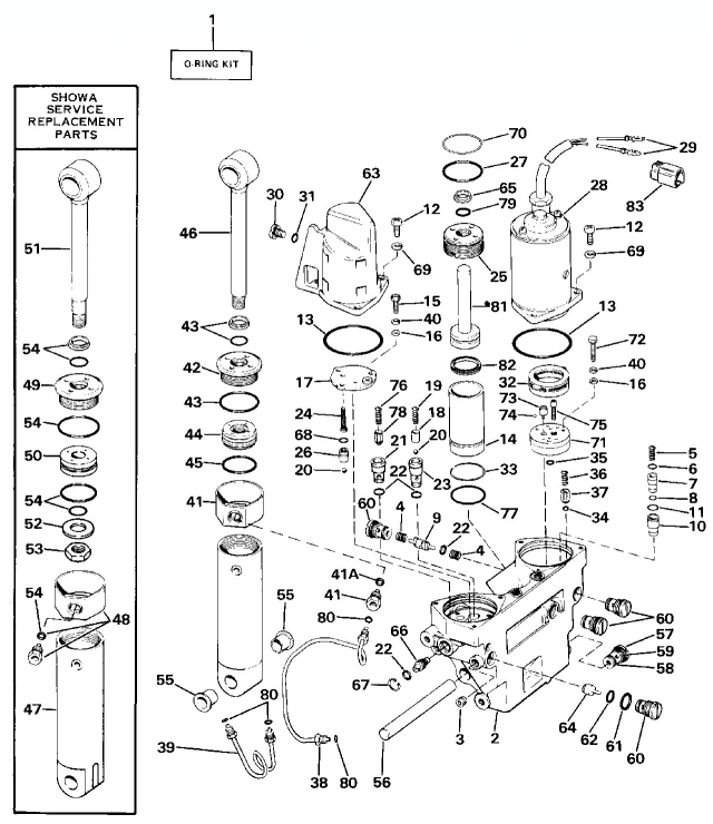

Bonjour, J'ai changer les joints de mon trim (supporte moteur johnson 90cv). Après avoir remonter le trim et ajouté de l'huile les deux verrin de soulagement fonctionnent mais le verin centrale répond à l'envers. Y a t'il un mode opératoire pour remonter un trim après avoir changer les joints? Merci d'avance.

Faudrai trouver un schema eclater du trim tu devrai y voir plus clair :)
bonsoirci joint eclate
ci joint eclate trim
ci model n est pas bon merci de nous preciser l annee et model
