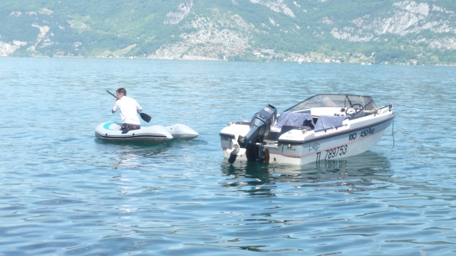

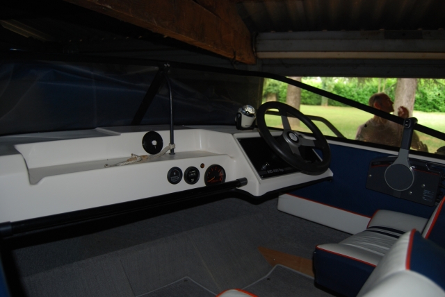

Je n'en ai pas vraiment du
Message par K9-UNIT38 »
Je n'en ai pas vraiment du parebrise uniquement mais peut etre qu'avec ces deux là ...
Je pensais à refaire un cadre en profilés alu et y insérer des plaques plexi pour fermer tout ca mais j'ai peur du prix ... meme si l'étude sera facile (étant donné que c'est mon métier), je sais que les fabrications spéciales (à l'unité) sont chères :(

J'ai l'impression que le
J'ai l'impression que le plexi existant est juste encadré d'une tole repliée sur elle meme pour faire une espece de cadre. Il suffit de découper ce cadre et de refaire les bouts à rajouter et de les "sertir" dessus avec un renfort pour bien le finir.
Ensuite, racheter un bout de plexi (ou utiliser la découpe ?) et l'encadrer de la meme maniere et fixer 2 charnieres sur le cadre et basta..
