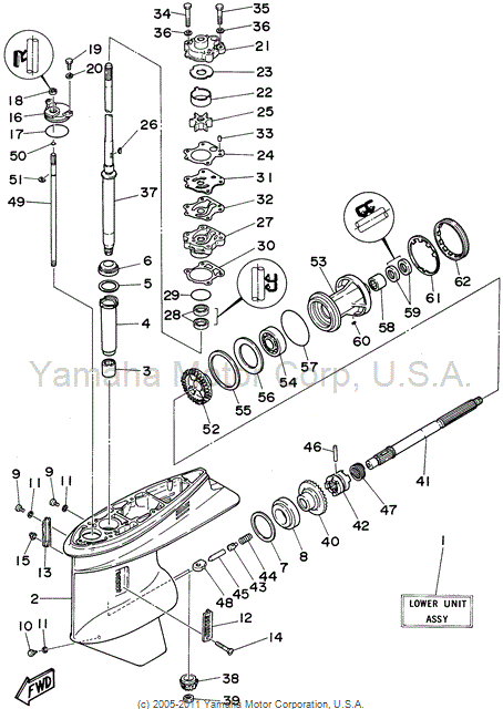

bonjour ci joint eclate pour
ci joint eclate pour embase 60 cv
bien verifier les joints ref 1 - 4 et 10  au niveau pompe a eau
bon courage

Merci c'est super. Je pensais à ca ce matin en allant parler de tout ca à mon magasin mais le gars m'a dit que l'eau était normale et que si le joint n'était pas bouffé, inutile de le changer.
J'ai donc tout remonté, acheté une grosse poubelle de récupération d'eau pour vraiment le tester sur 20min et tout est reglé.
Aujourd'hui, journée lac et aucun probleme. Vraiment merci pour votre aide (ici et en mp)
