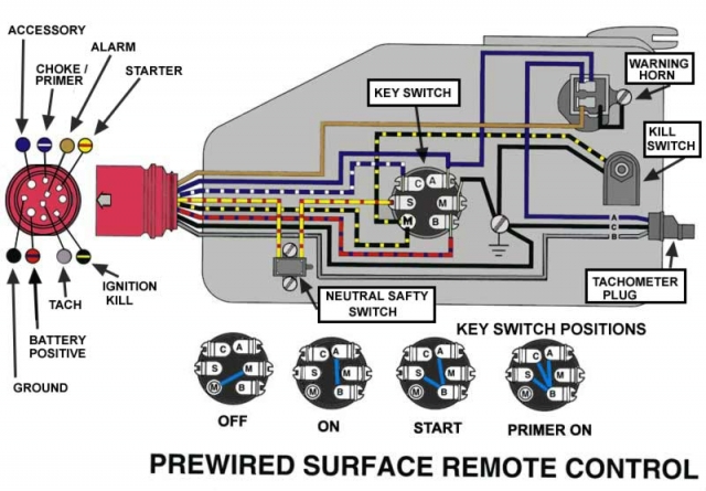

 Bref j'ai déposé le moteur ( repérage des faisceaux etc... ), j'ai réparé la coque alu, fait quelque aménagement. et cette semaine j'ai remonté le moteur, rebranché les faisceaux, mais je ne sais pas comment raccorder le coupe circuit , ni la securité pour le point mort de la manette des gaz !
C'est pourquoi si il y avait parmis vous une âme charitable, qui pourrai me dépanner, avec par exemple un schéma du faisceau soit d'un evinrude soit d'un johnson même de 90cv je crois que c'est les même, je vous en serai reconnaissant.

bonsoirci joint shema bon
ci joint shema
bon courage

Bonjour mjacques, et merci
Message par openalu56 »
Bonjour mjacques,
et merci beaucoup,c'est exactement ce qu'il me fallait !
Avec ce schéma je retrouve mes couleurs de fils et je vais éviter de faire des conn...
encore une fois merci !
je te souhaite une agréable journée, la mienne commence bien, et j'espère que d'içi à ce midi je vais entendre le doux bruit du 115cv en route !!!
