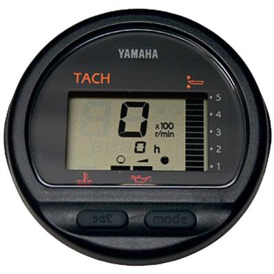

Bjr à tous , j ai besoin d aide car mon indicateur yamaha n affiche pas les bonnes valeurs du moteur , je m explique .
J ai un yamaha 225cv 4 temps de 2002 .
L'ancien proprio a changé le tachy par un neuf car l ancien n'était plus vraiment lisible .(voir pj)
Le tachy indique toujours le niveau d huile de moitié en clignotant et mes heures moteurs 127h.
Or, ma révision viens d être faite ,valise passé, et tt est ok sauf évidemment que mon niveau d huile indiqué n est pas le bon et les hrs moteurs non correct (636 à la valise).
Branchements ok ,aurai-je une manip à faire ?
es ce déjà arrivé à quelqu un ?Pr ma part je ne savais même pas que cela était possible le puisque c est l ECU qui est censé renvoyer les infos ..
Merci d avance pour votre aide
Messages : 182
je ne suis pas devin ,mais le changement de tachy ne devait pas etre neuf  car il indique des chiffres  qui ne corrspondent pas  à votre moteur.
