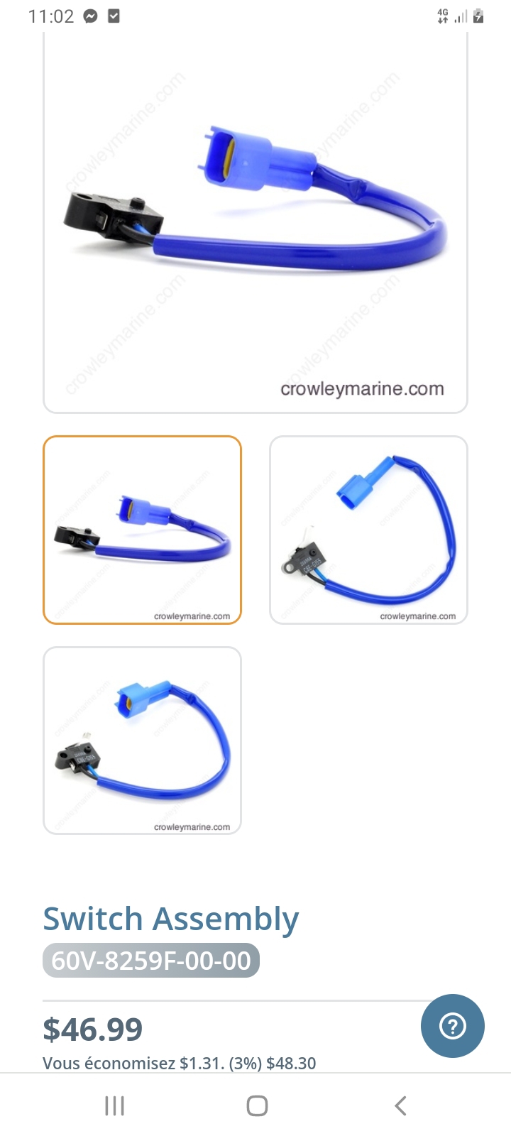

Yamaha 200cv ne prend pas ses tours
Amusant tous ces conseils,
Amusant tous ces conseils, alors que personne ne s'ait aperçu que ce moteur est un 2 temps injection directe.
Pour clôturer le poste.
après,changement du switch tt est rentré dans l ordre .
Je remercie chaque personne m ayant aidé , en espérant que cela serve à quelqu un d autres.
Merci et bonne navigation

Par contre sur les V6 Johnson/Evinrude il existe ce type de contacteur, son but est de couper 3 cylindres un très court instant pour assouplir les passage point mort/AV/AR.
