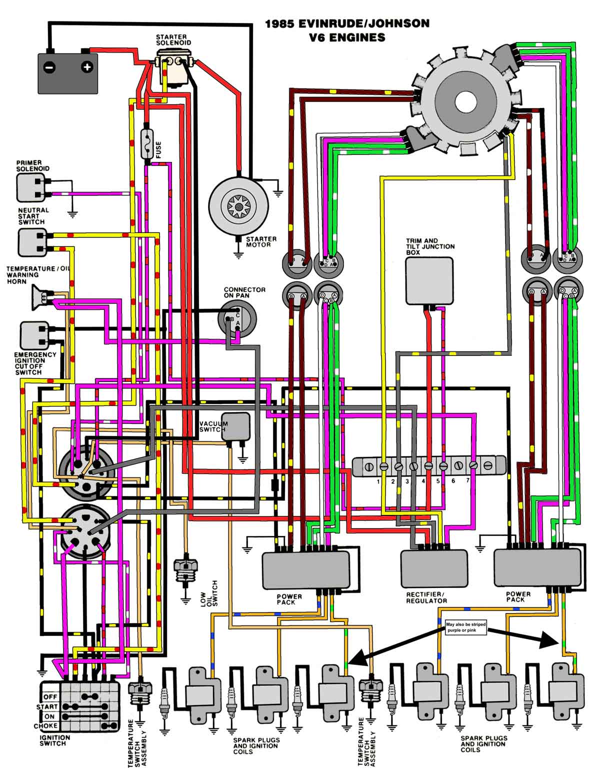

Je viens de changer de bateau et mon nouveau est équipé d'un V6 Evinrude 150cv de 1992
J'ai des fils non branchés et je me demande à quoi ils servent...
J'ai entouré en vert ce qui m'interpelle... (on ne voit pas bien les couleurs c'est un peu sale...)
de gauche à droite =
- fil noir et marron (?) non connectés
- fiche noir avec fils marron et jaune/marron ou jaune/rouge
- fiche noir avec fils marron et marron blanc
Je ne suis pas certain des couleurs...
J'ai le manuel technique, mais j'avoue me perdre avec tous ces fils... mon truc c'est plutot la mécanique pure...

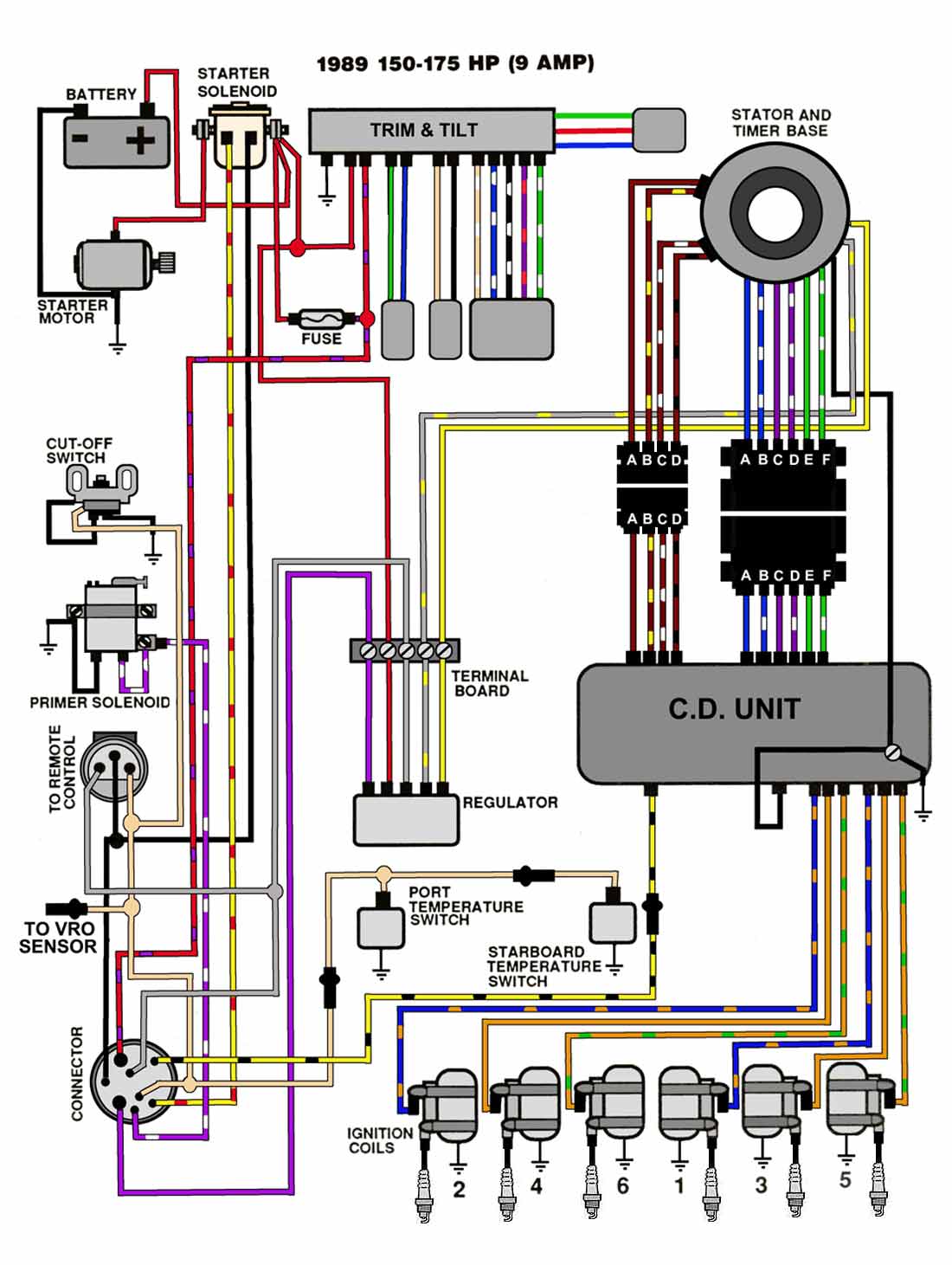

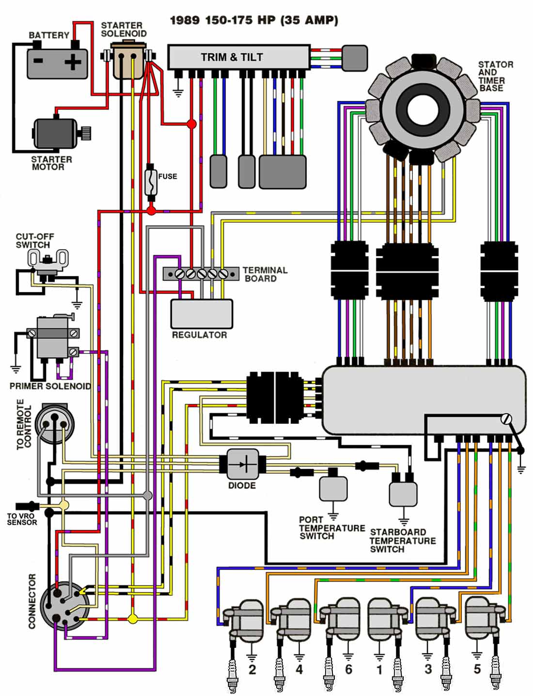

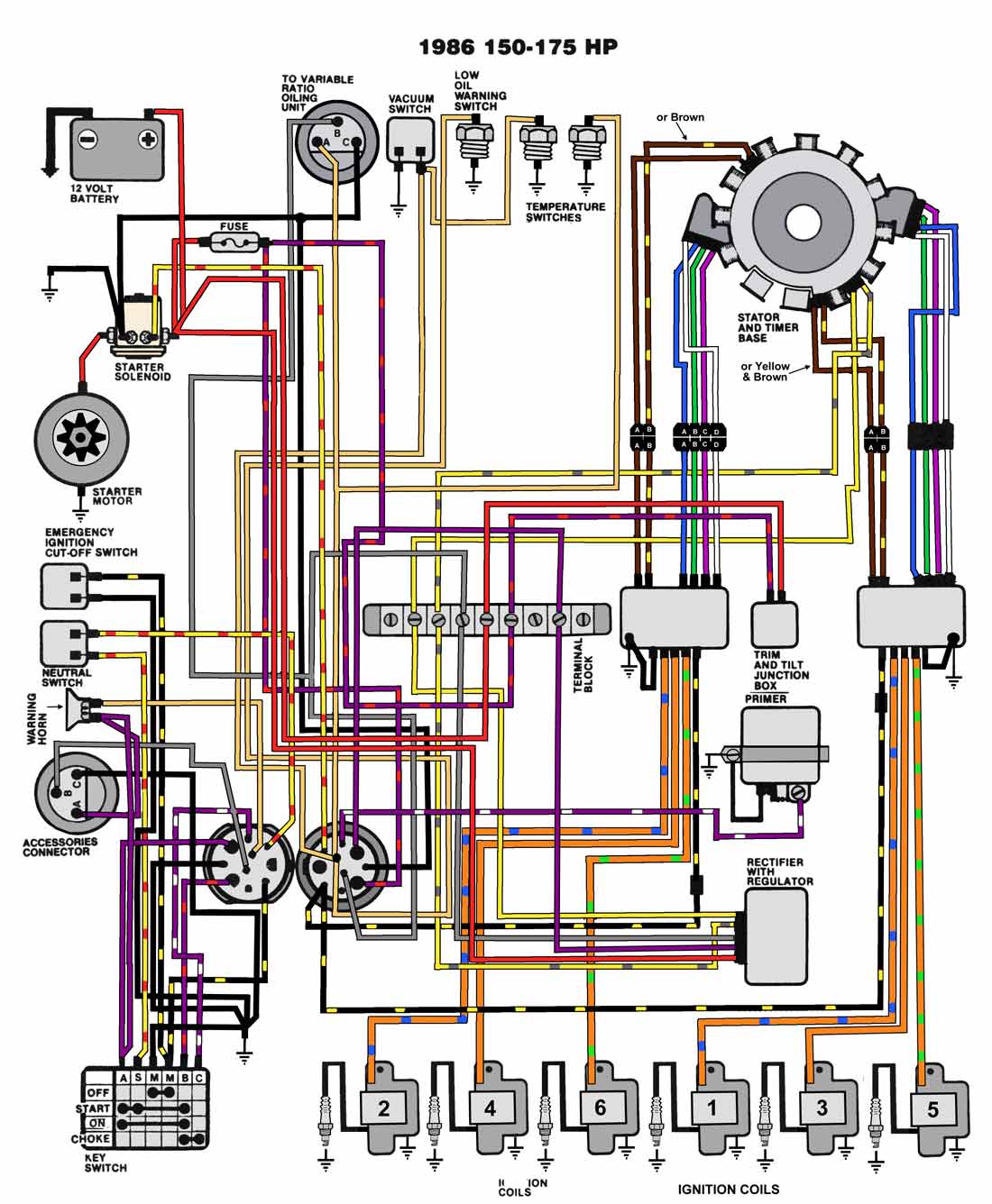

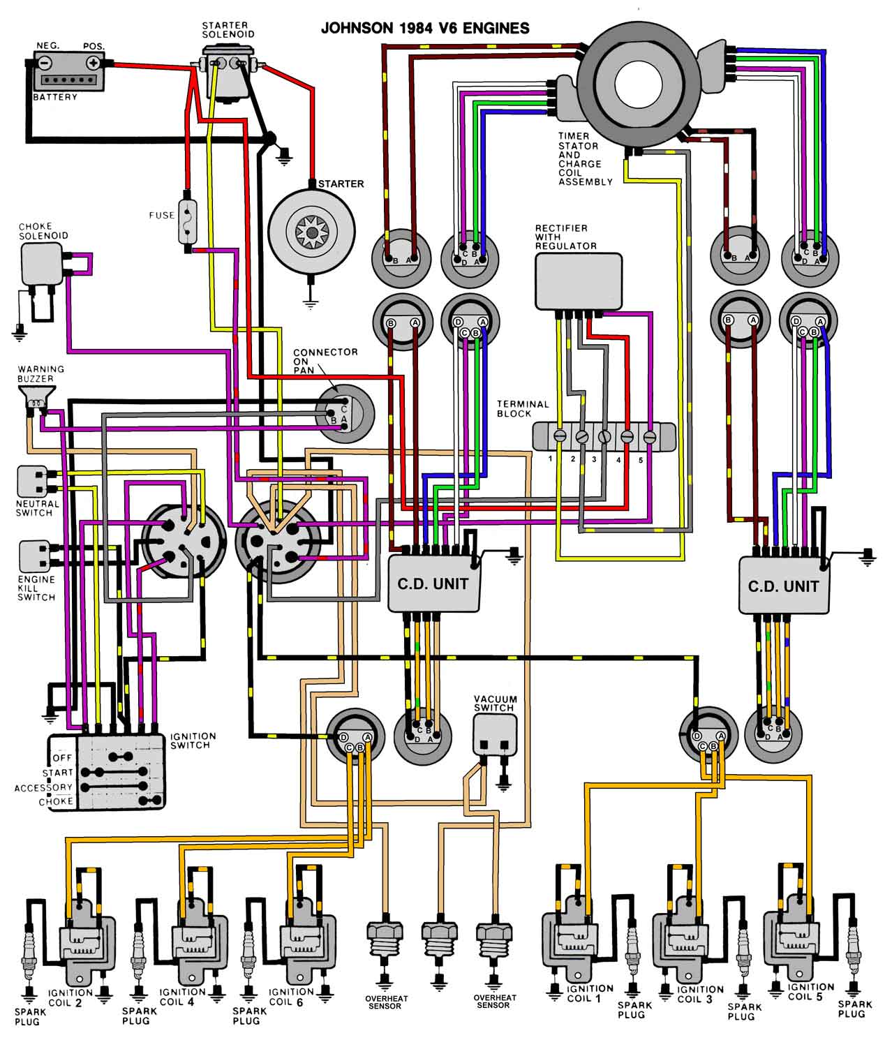

je vous mets quelques shémas avec les couleurs des fils

jai bien les diagrammes sur le manuel d'atelier mais je comprends pas des masses
et en plus les couleurs sont... passées on dirait
je vais persévérer quand j'y retournerai
si quelqu'un connaît ce moteur
belles fêtes !!
sur les schémas fournis suivez les fils et regardez ou il vont

Alors concernant les 2 fils les plus à gauche j'ai trouvé.
Ce sont les câble pour le "vaccum switch"
ce switch n'est plus là et le tuyan qui le relie à la pompe VRO a été bouché
C'est grave ? Ca sert à quoi ?
