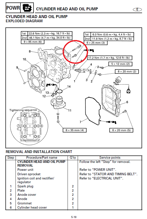

Pour démonter la culasse, je pense qu'après avoir démonter le couvre culasse et le carbu, il suffit de démonter les vis (entourées en rouge sur le schéma joint), pouvez-vous me confirmer ?
A quoi correspondent les vis CHc (cylindrique hexagonale creuse) sur la photo. celles_là je suppose qu'il ne faut pas y toucher.
Un ami m'a dit qu'il y a un risque que la culasse se déforme. Du coup, et au vu des échanges précédent, je me demande s'il n'est pas préférable de faire tomber l'anode à l'intérieur et de la remplacer.
