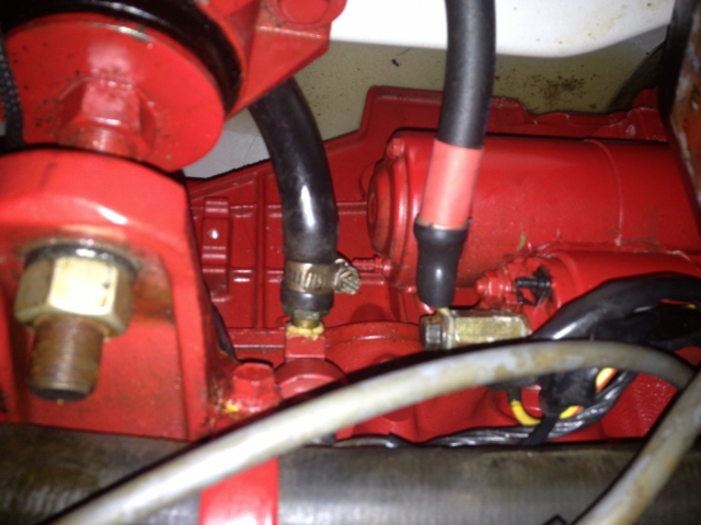

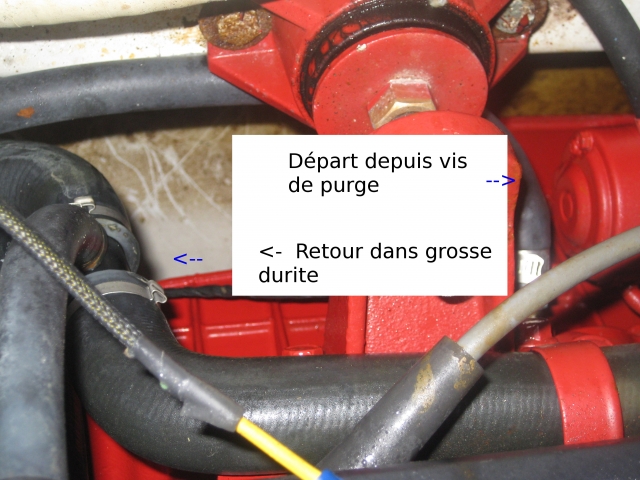

Il existe un kit Volvo Penta pour raccorder un chauffe eau. Il est constitué d'un raccord qui vient remplacer une vis de purge sur le côté du bloc, de tuyau et d'un T pour le retour (le retour se fait dans la grosse durite le plus en avant du moteur) - voir photo. Chez moi, ce système est raccordé à un chauffe eau Quick de 25l. Le tout fonctionne très bien.

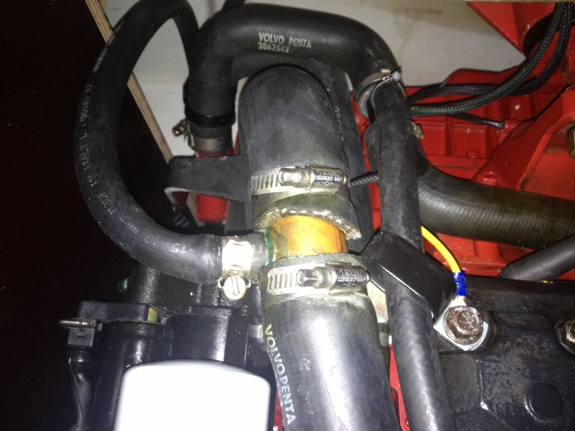

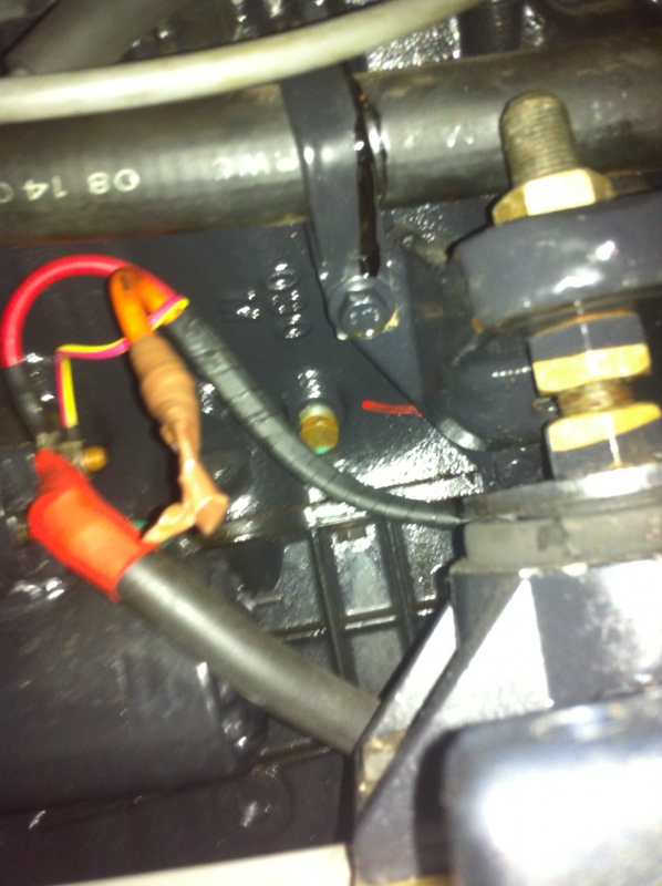

BONJOUR jEAN MICH, J'ai acheté le kit volvo et un chauffe eau de 20 l je te remercie pour la photo . Te serait il possible de m'envoyer une photo en plan plus large car je n'arrive pas a situer la vis de purge. Merci JP

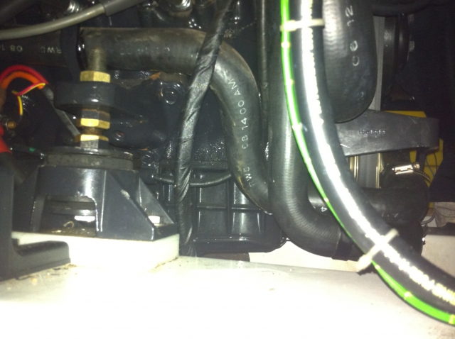

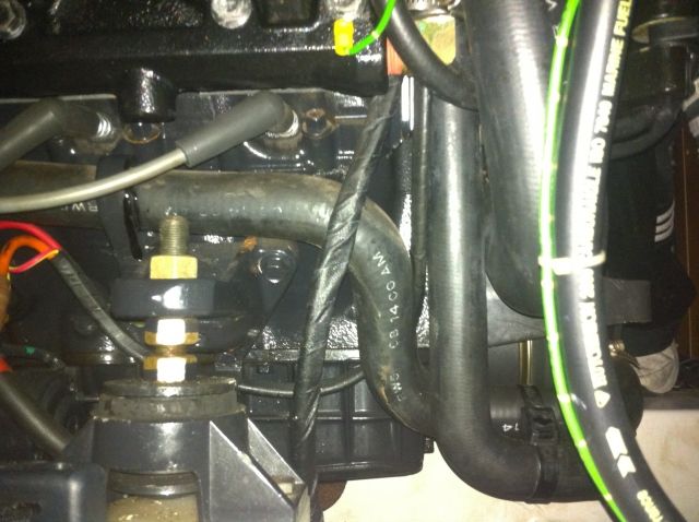

J'ai pris ces 2 photos de mon moteur , j'ai trouvé la vis de purge par contre la durite ou est branche ton retour correspond a ma durite d'aspiration d'eau de mer . pourrait tu me confirmer que je dois branché le retour sur la durite qui relie le thermostat a la pome de circulation .

Voici les meilleures photos
Voici les meilleures photos que je puisse prendre (mais elles sont à l'envers par rapport aux tiennes)! La grosse durite est bien l'arrivée d'eau de mer dans le moteur.
L'installation est d'origine.
