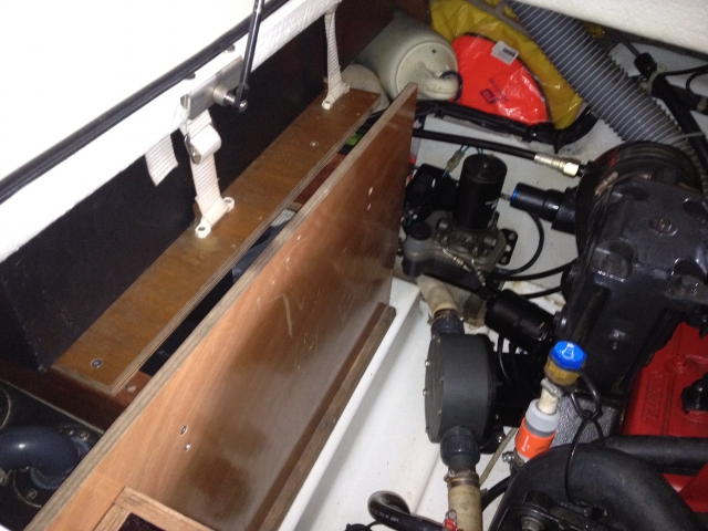

Bonjour Jean-Pierre, Voici

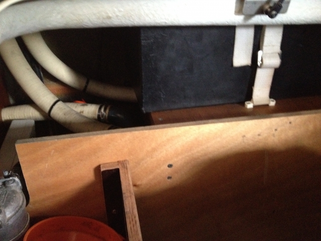

Voici quelques photos de l'installation d'origine.
Difficile de te montrer le réservoir à eau noire car il est placé sous le réservoir à eau.
Une planche surélevée les sépare pour le passage des tuyaux.
Le tout est maintenu par des sangles et une planche latérale.
Il s'agit d'un réservoir Vetus de 80l. (C'est beaucoup et pas facile à placer, un plus petit suffirait)
J'ai tout démonté cet hiver pour installer une jauge à eau et je peux te dire que ça passe au millimètre près, le réservoir à eau étant vraiment coinçé au dessus.
[Image externe indisponible : http://www.discount-marine.com/club/files/IMG_02411.jpg]
Le réservoir est connecté à une pompe à membrane de la même marque (en bas à droite sur la photo) pour l'évacuation en mer[Image externe indisponible : http://www.discount-marine.com/club/files/IMG_02461.jpg]

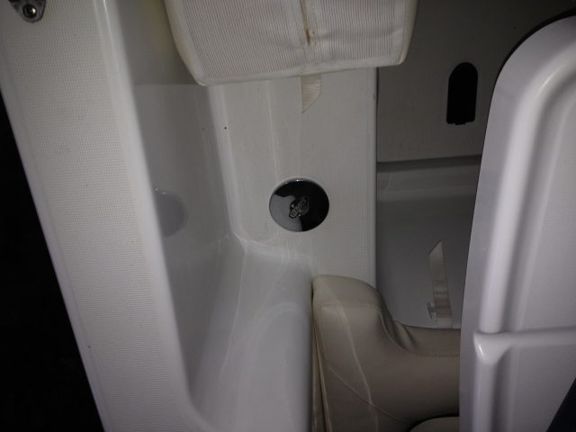

et à une sortie dans le cokpit pour une évacuation vers une collecte des eaux usées.
[Image externe indisponible : http://www.discount-marine.com/club/files/IMG_02571.jpg]
