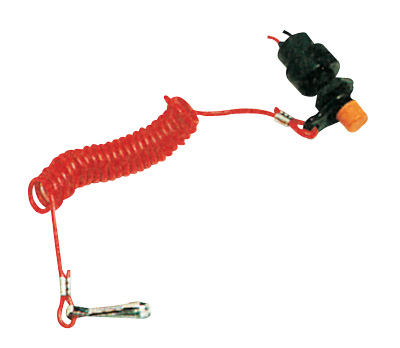

Voila, je suis beaucoup intéressé par les bateaux, j'aime sa depuis tout petit, mais je voudrais savoir quelque chose que je ne trouve pas sur le net, sur une embarcation, à quoi sert un coupe circuit et quel est son rôle ?

à partir de six chevaux ;le
à partir de six chevaux ;le coupe circuit est obligatoire .
Il s'agit d'un fil qui reste autour du poignet ,et, qui en cas d'éjection du pilote coupe automatiquement le moteur par mise à la masse du circuit electrique.

Merci beaucoup pour vos réponse, j'avais ma petite idée, mais cela la confirme bien
