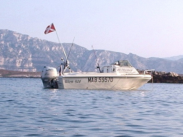

J'avais un ultramar 420 avec un 40 cv Honda (102 kg) jamais eu aucun problème avec 2 réservoirs de 25 litres et batterie dans coffre arrière. Voir photo jointe l'assiette du  bateau est correcte. Vérifier par le bouchon arrière si la mousse polyuréthane entre les coques n'est pas gorgée d'eau et ressemble à une éponge.
Yves
Super ton 420 cabin, mon pere avait le meme dans les années 80 avec un 35 cv jonhson.. je vais rechercher des photos et les mettrais
