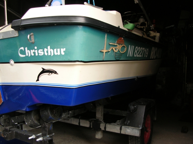

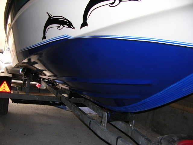

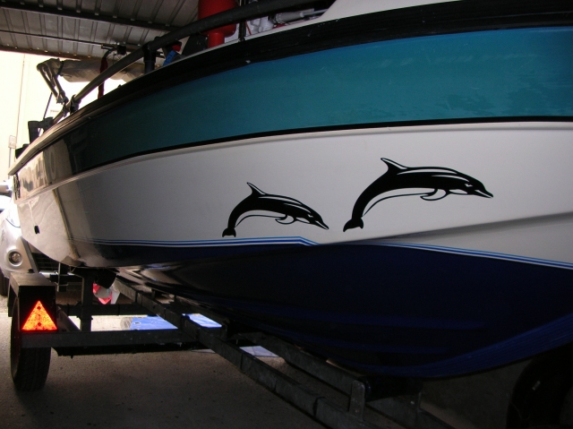

Et bien voila, la peinture au pinceau sous la ligne de flottaison de mon bateau est terminée.
---Réparation des coups avec mastic polyester, puis gelcoat.
---Deux couches d'Interprotect, et pour finir deux couches de laques bicomposants Perfection d'international.
Il reste plus qu'a voir à l'usage si la laque tient, le résultat est pas comparable au travail de notre ami Cedricup mais cela me convient.
Yves

Donc pour résumer tu as appliqué la peinture au pinceau tout en laissant le bateau sur la remorque Image le rendu a l'air bien.
Cela t'a pris combien de temps, as tu fais des photos des différentes étapes ?
Messages : 218
mais c'est nickel
Message par cedriccup »
mais c'est nickel :) vraiment... nickel bravo de ton travail ;) ca brille bien ca pette héhé
Messages : 201
jerratous ...y' a 2 trucs
jerratous ...
y' a 2 trucs qui m' interpellent sur tes photos ....
1°) tu avais monté ton bateau à l' envers sur la remorque ( puisqu'on voit le triangle rouge reflechissant  ) ???
2°) je vois que tu as un protecteur d' etrave ... c' est un  KEELGARD ? ou une autre marque ?  c' est toi qui l' a posé ?
en tout cas , .... pour en revenir à ta peinture,   je trouve ça plutot propre comme resultat ...
Je ne me souviens plus si   tu vas mettre un Anti fouling  ....
Messages : 100
Bonsoir à tousEffectivement
Message par Jerattous »
Bonsoir à tous
Effectivement j'ai peint la coque sur la remorque après avoir démonté tous les rouleaux sauf le premier sur l'avant et le dernier. je n'ai pas pris de photo car mis à part du masticage et du ponçage tout à la main (pas de courant dans le garage) rien de bien intéressant. j'ai mis une semaine car après chaque couche de mastic + gelcoat + Epoxy + laque il faut recommencer la même opération après avoir reculé le bateau pour faire la partie sous les rouleaux restants et chaque fois attendre que sa sèche. Vue le nombre de virules sous la coque je n'ai pas utilisé de rouleau, donc tout au pinceaux. Il y a quelques imperfections mais il faut vraiment regarder de près pour les apercevoir. Cedric tu avais raison la sous couche Perfection Undercoat est déconseillée sous la ligne de flottaison (sa ma été confirmé par le SAV International).
Ski Wake j'ai pas mis le bateau à l'envers sur la remorque, la remorque n'a pas de feux de gabarit sur les ailes (trop vieille mais homologuée) et lors d'un contrôle sur la route les gendarmes mon demandés de placer des catadioptres réfléchissants et comme j'avais ces triangles qui traînés je les ai fixé sur les ailes. Pour la protection d'étrave c'est la marque KeelShield c'est moi qui la posé cela prends environ une trentaine de minutes. La coque reste comme ça, pas d'antifouling car le bateau reste au maximum une journée à l'eau.
Bonne nuit à tous
