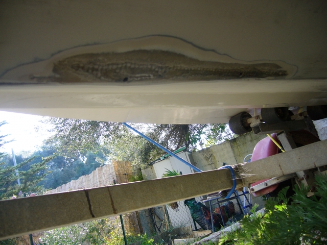

J'ai deux petits problèmes mais qui semblent se rejoindre!
En effet, en déposant un ancien sondeur et en voulant en repositionnant un nouveau avec un léger décalage, je me suis aperçu que de l'eau (à mon goût de l'eau douce alors que le bateau ne connaît que l'eau salée) coulait par les deux nouveaux petits trous.
J'ai asséché ce que je pouvais en positionnant une pompe à air et en soufflant dans un trou pour que l'eau sorte de l'autre. (pour info, j'ai rebouché les anciens trous avec du gel coat, cela est-il suffisant?)
Je m'étais déjà aperçu d'une fissure sous la coque et j'ai mis du gel coat pensant que cela suffirait! Il n'a pas tenu une sortie en mer et à mon retour, le gel était parti!! Je l'avais pourtant laissé sécher! En appuyant sur la fissure, de l'eau ne cesse de couler alors que cela fait plusieurs moisque le bateau n'est pas allé à l'eau!
Je me pose donc plusieurs questions : 1- comment faire sécher l'intérieur de la coque? 2- quelles réparations me conseillez-vous pour cette fissure sous la coque? 3- l'eau à l'intérieur de la coque ne semblant pas salée, est-il possible que de l'eau se soit infiltrée par un autre moyen?
Désolé de la longueur de cette (ces) question(s)!!
Merci, Loïc PS : j'ai joint 3 photos dont 2 concernant la fissure sous la coque et 1 concernant les trous du sondeurs.

Salut Loic
Pour la fissure
Le Gelcoat  peu cacher la longueur de la fissure peut-etre...
" Suppositions et suggestions "
Si tu accède pas l'intérieur des parois pour moi il te reste plus qu'a pencher un peu le bateau côté fissure et percer a la perceuse un trou d'au moins 1 cm de diamètre pour faire sortir l'eau qui est peut-être la et qui pourri l'intérieur de la double coque, mais le risque est qu'il ya des petites cloison de renfort et l'eau ne va sortir qu'en partie et dès que tu remets a l'eau le bateau l'eau va ce déplacer et revenir sur le point fragilisé .
Ensuite pour le colmatage pas de gelcoat mais de la résine ou du mastik marine ou ce que tu veux sur le marché il a de tout et ensuite le Gelcoat ... faut juste savoir l'étendue de la fissure de moi je mettrais a nu sur une longueur de 30 cm le Gelcoat pour voir .
Pour côté Sonde l'eau que tu as pu observé si elle est pas salée elle peu aussi provenir de l'eau de pluie entrée par le haut ou l'eau de mer qui a désalé par le mécanisme condensation et cloison a l'interieur de la coque !!!?

Loic si tu as pas accès
Message par angelo13 »
Loic si tu as pas accès pour voir l'interieur tu as pas le choix de percer ... j'ai vu des reparateur qui perce la coque meme avec un tournevis et marteau ...et pas un trou de 10 cm !!! les fissures ne font passer de l'eau par capillarité ou juste un peu goute a goute si tu dois mastiquer et si ta peur alors tu fait un trou la où il y a la fissure et pense a faire pencher un peu le bateau tu va vite voir .
Sinon le mastik oui mais special marine pour exterieur et coque qui va sous l'eau mais sa sera une réparation que tu sais qu'un jour faudra aller voir plus loin .. l'eau quand elle travaille dans un mileu clos peu tout faire moisir et elle agit comme le vers dans le fruit .

Salut, encomplémént de tout ce qui a été dit, effectivment c est un mastic marine , cependant pour tout ce qui est sous la ligne de flattaison il faut utiliser un enduit époxy.

Merci vincpomPour résumer :
Message par LOIC2A »
Merci vincpom
Pour résumer :
1- Perçage de la coque au niveau de la fissure
2- Attente que l'eau s'écoule
3- Laisser sécher
4- Ponçage
5- Enduit epoxy
6- Séchage
7- Gel coat
C'est bien ça??
Merci, Loïc

non il y a un 8 - l'anti
non il y a un 8 - l'anti fooling mdrr !!!
Pour le perçage trouve le bon endroit !!! Pour le séchage si l'eau ne coule plus du goute a goutte !!! et le reste Vincpom donne des conseils dans la règle de l'Art en effet .

Voilà, J'ai percé et j'ai
Voilà,
J'ai percé et j'ai poncé!!
Il n'y a pas d'eau qui coule par les 2 trous que j'ai percé.
Il apparaît clairement qu'une réparation avait été faite mais cela n'a pas du tenir...
Je viens de consulter le lien indiqué et il est préconisé de mettre de la résine et une feuille de fibre de verre... d'après vous cela s'applique-t-il aussi pour mon cas?
Je joins une petite photo de mon ponçage.
Merci pour ses conseils qui me donnent confiance!
