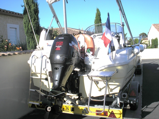

Bonjour J'en ai monté sur
Message par pomerols2 »
J'en ai monté sur un 115cv ,pour le montage pas de probleme .
Pour ce qui est du déjaugeage ,dérive,stabilité etc, au début j'ai trouvé un petit plus pour effectivement déjaugé plus rapidement.
Pour le reste c'est certainement efficace mais ne t'attends pas à ce que ce soit le jour et la nuit.
Mais bon vu le prix tu ne risques rien.
