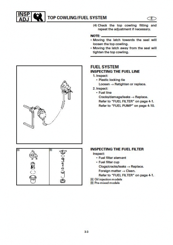

probablement une prise d'air
probablement
une prise d'air ( craquelure des durits, mini trou microscopique ) perturbe l' alimentation des carbus quand ils sont sollicités un tuyau d' alim carburant legerement pincéla mise à l' air du reservoir en partie obstruée (meme consequence que la prise d' air
bonjoura controler en plus
a controler en plus de ce qui est dit plus haut
le joint torique qui permet l enclenchement sur le moteur
la ligne complette
filtre
la ligne complette
filtre
