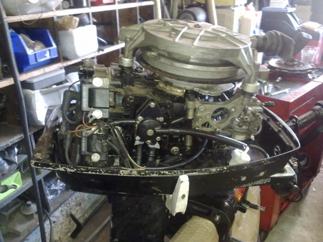

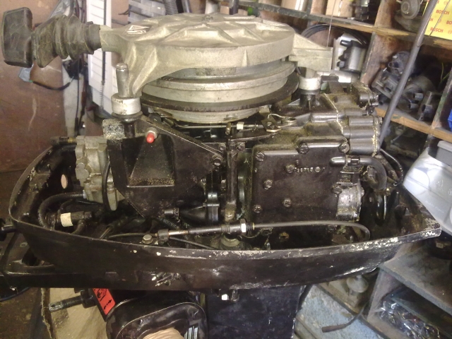

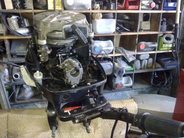

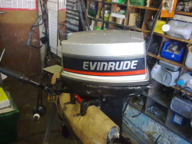

voici les photos du moteur,
apparement le fil sortant de la culasse sert a couper l'allumage sur un cylindre en cas de surchauffe
je cherche toujours l'année de mon moteur pour commander les pieces

Bonjour à tousVu, d'une
Bonjour à tous

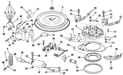

Vu, d'une part, la hauteur du volant mangnétique et d'autre part l'absence de la cassette CDI (elle n'est pas visible sur les photos ,elle porte le N° 37 sur le schéma plus haut),votre moteur n'a pas un allumage éléctronique ;il doit avoir un allumage avec vis platinées(qui si trouvent en dessous du volant magnétique) et ce modèle doit se situer vers 1975.
