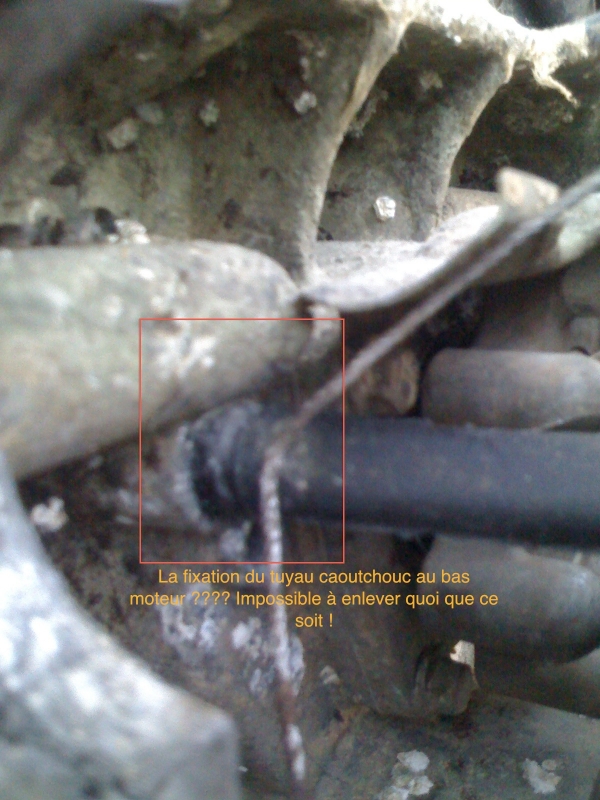

Bonjour à tous, Alors
Alors voilà j'ai déposé l'embase hier. Tout s'est relativement bien passé, vu que c'était la première fois que je faisais ça, je suis plutôt content.
En revanche, lorsque je fais tourner (à la main) l'axe de l'hélice, que la manette des gaz soit sur neutre ou embrayée, l'axe à l'autre bout de l'embase ne tourne pas.
Il ne s'agit en fait pas vraiment d'un axe mais d'une pièce ronde avec 8 grosses dents qui s'insèrent dans une pièce similaire reliée au moteur. Précision : La pièce du moteur tourne parfaitement quand le moteur tourne.
En partant de ce postulat, je pense que le problème est situé à l'intérieur de l'embase, n'est-ce pas ?
Que faire ? Faut-il en racheter une ou y'a-t-il un espoir de réparation, en prenant en compte le fait que dans ma région plus aucun chantier naval n'accepte de s'occuper des OMC...
D'autre part, j'ai fait tourner le moteur sans embase, avec le refroidissement reliée à un tuyau d'arrosage comme vous me l'aviez expliqué, pas de problème de ce côté là. Mais le moteur fait (encore...) des drôles de bruit dès 3'500-4'000 (plutot 4'000) tours par minute.
Des bruits genre explosions ratées ("CLAC" très fort et irrégulier), et plus on mets les gaz plus ça devient fort. Je pense de toute façon sortir le moteur du bateau pour faire un gros service avec nettoyage du carburateur et tout ça, on verra si ça va mieux. En tout cas la bruit est pas du tout comparable au bruit qu'il faisait, sur l'eau, avec l'embase.
J'ai aussi eu un problème qui m'a empêché de désaccoupler complètement l'embase, c'est qu'elle est encore reliée au moteur par un tuyau en caoutchouc contenant les deux câbles d'inverseur. Cf. une des photos que j'ai jointes à ce message. Ces deux câbles sont connectés au "shift converter housing", qui lui même est reliée à la manette des gaz. Comment faire pour les enlever ? Faut il les déconnecter du shift convert housing (c'est déjà fait, mais ils sont toujours "dedans" sans tension), et tirer tout le tuyau en caoutchouc à travers le bas moteur ? Je ne l'ai pas fait car ça me semblait très dangereux de par le fait que ça doit être très dur à repasser dedans ensuite... MErci d'éclairer ma lanterne, car sur le document que j'ai pris comme base pour déposer l'embase, très clair et tout, il n'y a pas d'information sur cela, chez eux il n'y a pas de protection caoutchouc et on peut séparer le câble en deux au niveau de l'accouplement embase-moteur... Mais moi c'est pas possible de voir vu le gros tuyau en caoutchouc.
Une dernière question : comment vérifier le "damper" parce que je ne le vois pas. La "cloche moteur" dont parle philou, de quoi s'agit-il ? S'agit-il du gros tube qui me sembler être l'échappement (en tout cas l'eau de refroidissement sort par là) ?
Mon moteur est un V6 3.8 l OMC et l'embase une OMC 800 si jamais.
Merci pour tout,
Max

?' Surement pas dedans il y
?' Surement pas dedans il y a les câbles d'inverseur j'en suis certains le tuyau en caoutchouc continue jusqu'à une sorte de boite de vitesse et là il y a deux cables en métal qui sortes du tuyau en caoutchouc
J'ai désaccouplé l'embase à l'endroit ou ça rejoint la coque
Ma question est simplement faut-il sortir ce tuyau de tout le "carter intermédiaire", ou peut on le "couper en deux" (c'est ce qu'on voit dans mes documents) à l'endroit du désaccouplement.
bonjour,je fais un diag en
je fais un diag en voyant tes photos ...a mon avis tu aurais peu ètre du virer les cables de la manettes inverseurs et sortir l'emsemble car je pense que la durite ne doit pas ètre couper ....
Oui en effet j'ai demandé
Oui en effet j'ai demandé par email à la personne qui m'a passé les documents de démontage il faut en effet sortir tout le câble.

Bonjour Max, Désolé de ne
Bonjour Max,
Désolé de ne pas t’avoir répondu plus tôt, mais je n’ai pas beaucoup de disponibilités en ce moment.
Je pense qu’il te faut déconnecter ton embase des câbles de commande, mais je ne connais pas les embases IB OMC. Sur VOLVO il faut démonter un capot, sur les HB OMC il y a sur le coté de l’embase une petite plaque métallique d’un dizaine de centimètres fixée par 2 vis. Derrière, tu as les câbles de commande qui sont reliés à la tringlerie. As-tu une plaque de ce genre ? Si c’est le cas il te suffit de déposer cette plaque et de dévisser les vis de fixation du ou des câbles de commande. Ensuite, ton tube caoutchouc devrait pouvoir sortir tout seul.
Sinon, peut tu nous mettre 3 photos des 3 cotés de ton embase.

Bonjour Philou J'a
Bonjour Philou
J'a ifinalement réussi à déconnecter le câble en caoutchouc contenant les deux câbles d'inversion de marche : le caoutchouc était bien collé au métal, mais avec du WD 40 et un peu de patience, ça finit par passer
